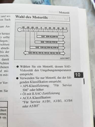

Ab 3000km: Ölwechsel bei Mitsubishi gemacht und Wechsel von 0w-20 (Werk) auf 5W-30 (komischerweise weniger Verbrauch 0,1-0,2L und viel weicherer Motorlauf!!, wie sind eure Ölviskositäten ? Im neueren Handbuch wird 0w-20 bis 15W-40 alles erlaubt (nur Freigabe beachten) - wieso ich den ersten Ölwechsel bei 3000km gemacht habe - ganz einfach: mache ich immer bei Neufahrzeugen. Ob sinnfrei oder nicht 😁.
Fahre öfter auf AB deshalb brauchte ich auch für kommenden Sommer etwas dickflüssigeres, wobei 0W-30 wäre mir lieber - gab es nur nicht.

Öl Space Star

Wieso der Ölwechsel bei 3000 Km...?
Wieso er es macht, schreibt er doch,...überlesen?
Früher war das mal empfohlen bei Neuwagen. Heute nicht mehr (kein Einfahröl). Ich mach's trotzdem, weil sich meiner Ansicht nach, die Komponenten einspielen und sich einarbeiten. Daher der Ölwevhsel bei 3000km (nach 4 Monaten erreicht). Ist ggf. Eine Gewissensfrage ...
Habe ich bislang immer so handgehabt und hohe Laufleistungen erreicht (mind >200tkm). Kann aber auch am immer warmfahren und rechtzeitig Ölwechsel/Inspektion zurückzuführen sein

Ölverbrauch beim Neuwagen? Ich habe auf 135000 km nie etwas nachfüllen müssen zwischen den Ölwechseln nach 20000 km beim Space Star. Manche Motoren verbrennen aber auch einfach das Öl über einem bestimmten Ölstand (unterhalb der Max. Markierung) und dann bleibt der Ölstand praktisch konstant bis zum nächsten Ölwechsel (bei meinem Cuore alles über ca. 3/4, nach 20 Jahren/315000 km gönnt er sich inzwischen knapp 0,7 l/10000 km). Quietschende Bremsen hatte ich auch nicht beim Space Stat, hielten bis zum Verkauf.
