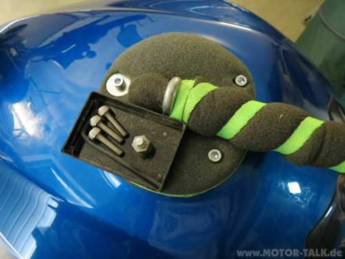

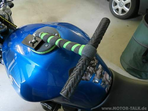

Also meine Eigenkonstruktion ist jetzt fertig. Der Praxistest und das Urteil meiner Sozia fehlt allerdings noch. 😁
Und den TÜV hab ich auch noch nicht nach seinem Einverständnis gefragt.
Da ich den Griff beim Tanken leider abmontieren muss, hab ich das kleine Kästchen am Griff dazu geschraubt um den Inbusschlüssel und die kürzeren Schrauben leicht und unkompliziert mitnehmen zu können. Wäre zwar anders auch möglich gewesen, aber für meine Zwecke und die bis jetzt eher kurzen Sozia-Fahrten ist es nicht wichtig, auch mit Griff tanken zu können.
Ich schreib dann nochmal bzgl. Probefahrt und TÜV. 😉
vG
Sozia-Haltegriff 01
Sozia-Haltegriff 02

Ich finder Griff geht viel zu weit zurück.
Dann wennst wirklich mal schon in die Eisen mußt, evtl. noch leicht anprallst, verpasst dir nen schönen in den Magen.
Die gekauften sind mindestens um 10 cm kürzer, das Ding da ist lebensgefährlich und wird bestimmt keinen TÜV Segen bekommen, zu recht.

Sieht schon mächtig aus, Was wohl die Bullen dazusagen? Prima Helmhalter😁
Generell ne gute Idee. Auch wenn ich nicht weiß, warum sich ne Sozia nicht am Fahrer festhalten können sollte.
Ich hätte aber Angst, mich bei nem Unfall mit dem Ding aufzuspießen.
Kommt bestimmt genauso gut wie ne starre Lenksäule im Auto.

An Deiner Stelle würde ich auf Praxistest, Urteil Deiner Sozia und auch auf die Vorführung zum TÜV verzichten und dieses Teil unverzüglich abbauen.
Das Risiko, sich bei einem Unfall in dem Ding zu verheddern und schwer zu verletzen, ist viel zu hoch.
Davon abgesehen, verschandelst Du Dein ganzes Moped...sieht ja aus wie´n Turngerät.
Servus,
da geb ich dem Cruisersteve völlig recht, das Ding ist potthässlich und lebensgefährlich.
Ich versteh allerdings auch nicht den Sinn eines solchen Haltegriffs, da muß dich ja die Sozia richtig umklammern, um da dran zu kommen. Die sitzt dann so nah an dir dran, daß sie vom Geschehen auf und um das Motorrad nix mitbekommt, also völlig inaktiv. Das ist blöd, im Falle einer folgenden Kurve, oder noch schlimmer bei einer Gefahrensituation. Meine Frau hält sich bei normaler Fahrt ganz einfach an mir selbst ( Hüfte ) fest, auch bei Kurvenfahrten, Wenn wir bergab Fahren hält sie sich am hinteren Haltegriff meiner Bandit fest und geht in den Kurven trotzdem aktiv mit, genauso beim Bremsen.

Also das Problem ist, dass ich nen riesen Kerl bin und meine Freundin zu kurze Arme hat um beim Bremsen an den Tank zu kommen, deshalb ist der Griff etwas länger als der zu kaufende.
Das mit dem "Aufspießen" beim Unfall kam mir überhaupt nicht... aber ihr habt da natürlich recht! Deshalb ist der kaufbare wohl auch anders gestaltet. So nen Mist...!!
Echt daran hab ich überhaupt nicht gedacht!!! Muss er wohl wieder runter. -.-
