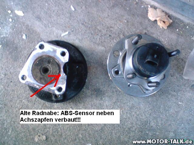

So, nochmal dazu: Ich brauche doch mal euren Teilefundus:
Hab nämlich das Problem, dass dieser Achszapfen super schwer zu finden zu sein scheint: Es ist die alte ABS-Version mit dem ABS-Sensor neben dem Achszapfen, und nicht die überall zu findende mit Sensor in der Mitte... Ich hab auch schon 7 Schrottplätze durch, ohne Erfolg...
hier
Bild Radnabe
seht ihr so ein Teil mal...
Wenn ihr zufällig sowas habt (gern auch nur der Achsstummel selber, Nabe und Lager hab ich noch...) bitte meldet euch mal, weil so will ich echt nicht mehr rumfahren...
Micha
Edit : hat sich erledigt, bin grad beim Schrotti in nem ollen Vectra fündig geworden!
