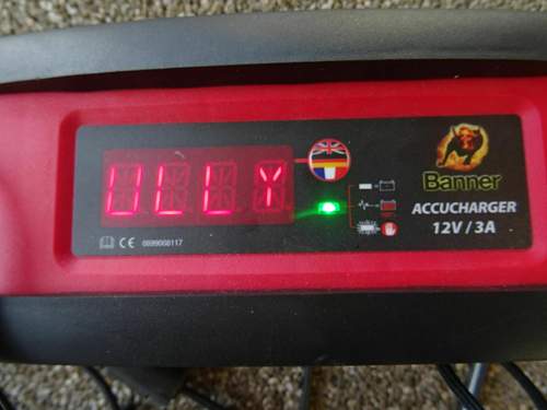

Das Banner zeigt 100% voll,

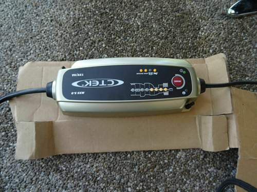

wogegen sich beim sagenumwobenen, super, als high end, high tec beworbenen C-tek, stundenlang nichts tut.
Und woher weißt du, dass das Problem beim CTEK und nicht beim Banner liegt?
Vielleicht ist die Batterie ja nicht voll oder kurz davor und die Geräte haben andere Schwellenwerte für die Anzeige...
Du bist beim CTEK auch im Recond Modus, ich glaube das ist falsch wenn du lediglich laden möchtest.
@ Airforce1: wie lange hängt das ctek schon an der batterie?
Ich selbst besitze und benutze das identische Modell und bin super zufrieden.
d.h. wenn das ctek gerade erst angeschlossen wurde, oder vor wenigen Stunden, kann die Anzeige korrekt sein. Denn, das ctek zeigt nicht den Zustand der Batterie, sondern zeigt an, in welchem Lademodus es sich befindet.
ich denke, Toni.Stark hat recht und daher ist die Anzeige auch erst bei der Phase und nicht weiter. Du bist im Recond-Modus.
Hast du auch tatsächlich eine AGM Batterie?
drück mal den Modus-Taster, bis das Recond ausgeht (und ggf. AGM auch auf aus bei normalen Batterien).
Danke für die Erklärung, @tomron11
@ Toni.Stark, ne du hast recht mit dem Modus, habe meinen Post korrigiert. Danke dir!
Danke dir, @tomron11 ;-)
Das ist leider immer so. Erst über Nacht geht das auf Anzeige voll. Egal ob AGM, oder Recond Modus. Auf Stellung, ohne Recond und ohne AGM passiert ebenfalls nichts. Daher der Banner Test. Es startete mit 67%, nach guten 2.5 Std voll. Danach mal wieder zum testen das "High Tec" angeschlossen und nach weiteren 1.5 Std, siehe Eröffnungspost.
Hab das gleiche CTek.
Wieso leuchten 3 gelbe Lampen bei deinem Modus ?
Bei mir geht immer nur eine gelbe Lampe an
und zeigt mir den Modus.
Zum Beispiel nur Auto oder nur Motorrad.
