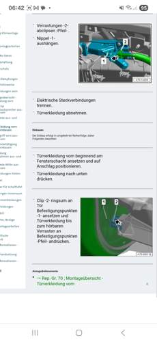

Guten Morgen in die Runde. Mit der B&O Anlage bin ich nicht glücklich im Vergleich im Vorgänger S5. Der Klang ist kraftlos und dünn. Vor allem wenn man leise hört. Zieht man die Lautstärke auf 3/4 hoch, ist es zwar lauter, aber kein Tiefgang. Der Bass kommt überwiegend aus den Türen, die auch deutlich viebrieren. Hat schon jemand das Soundverbesserungspaket gebucht?

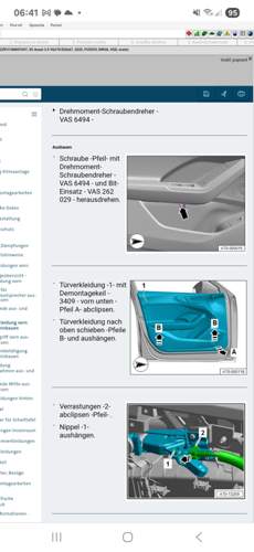

Der beste efekt ist die tur zu dammen..meine vorderen abdeckungen vibrierten beimm bass extremm..ich habe die abdeckung runter genomen und etwass gefunden, dass ohne abdeckung auch vibriert..oben beim turgriff ist noch ein blech hallter drinn fur die scheiben fuhrung, es ist alles sehr schwach und fang an zu vibrieren..am besten spielt man ubers handy ein 70 oder 80 hz ton, dreht denn bass ein bischen nach oben und die bang olufsenn fangt an richtig zu bangen nicht zu spielen..ich besorge mir heute alubutyl platten und werde die ganze tur mall dämen, und die abdeckung mit klebenden schaum...werde berichten wie es ist

Hey ist das Verkleidung schwer zu entfernen? Hab sowas noch nie gemacht. Kannst gerne mal vorher und nachher Bilder machen. Vielen Dank
Nein ist nicht schwer..aber du brauchst special schlussel torx 5 stern t25..gewonliche torx sind 6 stern..No, it's not hard. .But you need special key torx 5 star t25.."Wonning torx" are 6 star..
