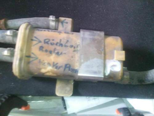

Alle schlaüche nochmal kontrollieren ,und ist eventuell beim Pumpen aus und Einbau vielleicht ein Anschluss Stück angebrochen ????
Img-20150723-174349
Nach Einbau der Pumpe und dem dann auftretenden Problem wurde die PUmpe nochmal ausgebaut und gedreht. Ich denke dass damit Anschlussfehler und defekte Teile ausgeschlossen werden können.

Evtl. die beiden (schwarzen) Spritschläuche vertauscht ?
Steck die doch mal probehalber anders rum drauf,
ist doch 5 min - Sache . . .
und wenn es nix bringt einfach zurück stecken.
wie viel Meter Schlauch hast`n da noch über 😁
Pumpe
"drehen"
geht doch eigentlich gar nicht !
WÜrde das Problem dann nicht ständig auftreten und nicht nur in Rechtskurven?
Mein KFZ-Mann sagt gerad vertauschen nicht möglich, da sie von der Länge nur so rum passen :-(
