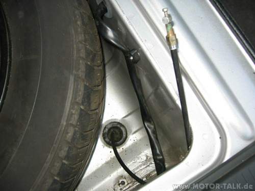

Ich habe heute im Kofferraum in der Reserveradmulde einen Seilzug entdeckt den jemand durch einen gummistopfen dort hineingesteckt hat, was denkst du wo der hingehört?
Ich denke, das er etwas mit der nicht funktionierenden Handbremse zu tun hat
LG
Micky
😁😁😁😁 Wozu der wohl gut sein könnte....🙄
Ist der denn noch heile oder gerissen?
Lücke
sieht noch gut aus😕

kann eigentlich nicht das Handbremsseil sein, kann es sein das der Wagen ne Versenkbare Anhängerkupplung hat!? Vermutlich gehört das Seil dazu, da müßte dann aber auch ein Griff irgendwo im Bereich des Ersatzrades sein.
Das Handbremsseil ist nicht so lang das es bis dahin reicht!
Bei der Handbremse wirds das alte Leid sein, ich vermute auch das du den Handbremshebel bis zum Anschlag anziehen kannst...
