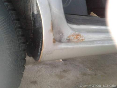

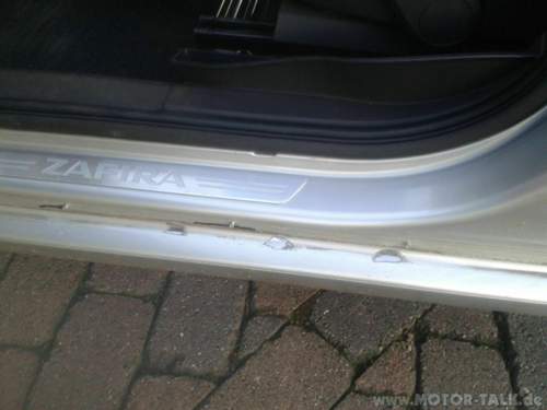

Schweller rechts durchgerostet
Den Federbruch haben sie natürlich gefunden.
Koppel und Spurstange nicht. Was ohne Rüttelplatte aber auch schwer ist wenn es noch nicht so arg ist.
Den Schweller haben sie auch nicht gefunden. Eigentlich nichtmal angeschaut.
Und die sind zu zweit ums Auto gelaufen.
Anbei mal Bilder.
Finde das etwas bedenklich, das ich nach der Nachprüfung so jetzt noch 2 Jahre rumfahren dürfte.
Rostet ja weiter. Das ist so morsch, da kannst mit dem Finger das Loch aufpopeln.

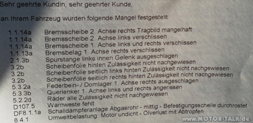

Bei der Nachprüfung haben sie es sehr genau genommen.
Resultat siehe Foto.
Gut, 2 von 1 Mängeln 😁 habe ich planmäßig beseitigt.
Der Termin vom dritten Mangel musste leider zweckentfremdet werden weil was anderes kaputtes dazwischenkam.
Steht jetzt für September im Terminkalender

Ein anderer Bekannter war gerade kürzlich bei HU.
Er meinte nur Spiel in der Lenkung hätte er schon länger gemerkt.
Dafür hätt ich ihn schon erschlagen können 😉
Frau, Kind, Familie. Alle mit dem Auto unterwegs.
Screenshot hab ich mal angehangen.
Mir fällt dazu einfach absolut nix mehr ein.
Wegen solchen Leuten muss bei der HU zwingend genau hingeschaut werden.
Und ich behaupte 50% der Leute die nicht mehr in der Garantiezeit sind denken so.
Und das ist echt nen Problem

Naja zum Rost muss ich nochmal sagen.
Erstmals aufgefallen ist mir der im Dezember oder so.
Da hatte das aber nur einen ganz leichten Schimmer.
Das man dann direkt durchstechen kann hätte ich dann auch nicht erwartet.
Weil von innen nach außen gerostet.
Das hat dann auch nix mit Wartung und Pflege zu tun.
Endoskop in den Schweller stecken geht dann doch etwas über normale Wartung und Pflege voraus.
Und das das unfallfreie Auto bei einer Unfallreparatur scheinbar verpfuscht wurde. Nun ja.
Fällt ohne Lackdickemessgerät halt nicht auf. 😉

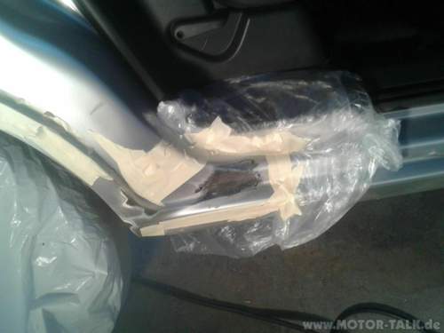

Hatte gerade vor dem Winter noch etwas Karosserie gemacht wie in den Bildern zu sehen.
Aber was man nicht sieht kann man halt auch nicht reparieren.

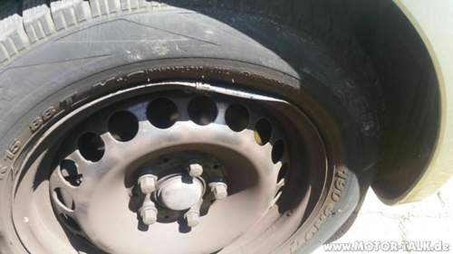

Abgesehen davon, dass der Reifen offensichtlich schonmal mit zu wenig Luft gefahren wurde (genau wie die anderen 3 Reifen sowie alle 4 Sommerreifen auch!), in der Lauffläche zwischen den Profilblöcken tiefe Risse sind und sie über 12 Jahre alt sind... (WR über 10 Jahre) manchen Leuten ist das halt egal. TÜV sieht es nicht. Muss halt okay sein.
Hab dann gesagt das Auto kommt mir nicht hier vom Hof bis da 4 neue GJR drauf sind.
Hat gewirkt... immerhin.
Auch sowas ist ne Sache, die könnte! dem TÜV (Nord) auffallen weil da war das Fahrzeug dieses Jahr schon gewesen.
Nicht die DOT. Aber Risse und Überhitzungsspuren.
