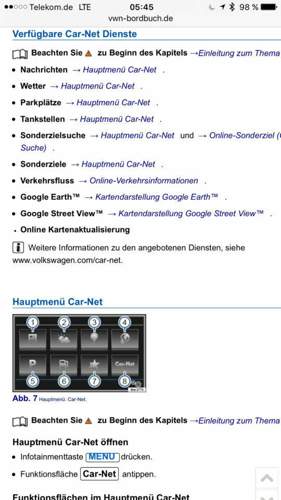

Mit CarNet so:
Im Hauptmenü Navigation Funktionsfläche Neues Ziel antippen.
Funktionsfläche Optionen antippen und gewünschte Zieleingabe wählen (Adresse, Online-Sonderz., Sonderziel oder In Karte).
Alternativ über Menü/CarNet (siehe Foto)
Ohne CaNet müsste ich auch nochmal schauen

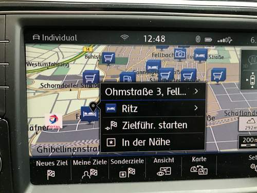

war jetzt extra in der Mittagspause kurz am Auto.
Natürlich kann man mehr Sonderziele anzeigen lassen (im Navi unter Einstellungen
> Karte > dann kann man die Sonderziele auswählen).
Auf der Karte kann man dann auf das Bett (für Hotel) tippen und sich dorthin
navigieren lassen.
O.K., falls Du meintest: "Eine Liste mit Hotels nach Entfernung anzeigen lassen"
dann geht das wohl nicht.

Wieso, ich habe meinen neuen Tiguan seit 6 Wochen und ich kann im DM Sonderziele anzeigen lassen, wie vorher von heffe beschrieben, geht also auch bei MJ16.
ich meinte per 1-Klick, da wo jetzt nur noch 3 Sonderziele stehen. Da konnte man noch mehr Kategorien (z. B. Einkaufsmöglichkeiten oder Geldautomaten entlang der Route oder im Zielgebiet) wählen. Du hast außerdem Mj. 17, wenn du den Tiguan als Neuwagen gekauft hast.

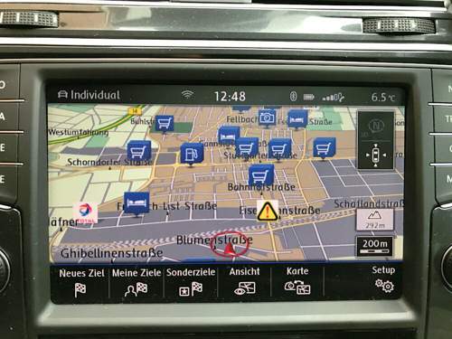

Der Thread ist schon etwas älter, aber meine Frage passt hier gut rein, denke ich. Dabei beziehe ich mich auch auf die Bilder, die im zitierten Post angehängt wurden (dort aufrufen).
Wenn ich bei meinem DM unter Einstellungen/Karte eine Kategorie, z.B. Rastplätze, zur Anzeige auswähle ist erst einmal alles gut. Während der Navigation werden mir auch (nur) Rastplätze als Sonderziele angezeigt. Dann aber einige Motorstarts später oder am nächsten Tag werden mir auf der Karte plötzlich sämtliche Sonderzielkategorien dargestellt obwohl nicht ausgewählt! Schau ich dann unter Einstellungen/Karte/Kategorien nach, sehe ich nur die ausgewählte Rastplätze Kategorie. Auf der Navigationskarte werden aber alle möglichen auswählbaren Kategorien dargestellt. Ziemlich nervig, sieht nach einem Bug aus.
Hat das sonst schon mal jemand festgestellt? Wie geschrieben habe ich das DM, welche Hardware/Software Version kann ich im Moment nicht angeben. Kein Zugriff. Mein Tiguan wurde KW44/2017 gebaut (MJ18). Habe bzw. nutze CarNet Guide & Inform.
So eine ähnlichen Effekt habe ich auch festgestellt.
Nach Auswahl einer Kategorie Sonderziele werden die nach der Auswahl auch korrekt angezeigt. Nach einigen Motorstarts werden plötzlich alle Kategorien eingeblendet, obwohl nicht angewählt.
Allerdings habe ich den Effekt nur auf der Karte im AID festgestellt, wenn man dann im DM die Navi Anzeige startet und die Kartendaratellung aus dem AID zurück übernimmt passt alles wieder.
Ob der „Fehler“ auch direkt in der DM Navianzeige auftaucht hab ich noch nicht bemerkt. Hab die Karte meist nur im AID laufen
Scheint dann wohl doch ein aktueller bug zu sein, wenn selbst bei einem frischen Tiguan (lese da 04/18) das gleiche Problem auftritt. Es wird dann bei dir auch in der großen Navianzeige im IT so sein, da beim DM ja nur die Grafikanzeige zwischen den Displays umgeschaltet wird/werden kann.
Ich nutze übrigens nur die Navianzeige im Infotainment und nicht im AID.
