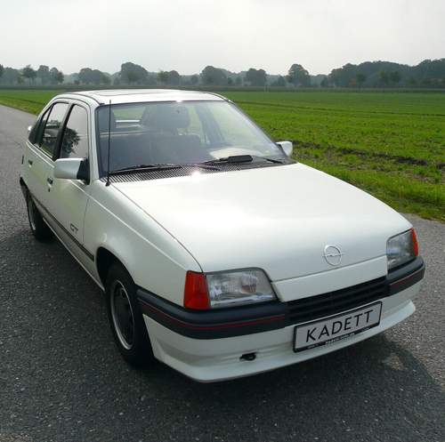

dann müsste Dir mein Kadett GT von 1986 optisch bekannt vorkommen.
Soweit ich weiß gab es das Modell „Sprint“ mit der C16LZ-Maschine.
Diese Motor wurde ab 8/86 im Programm aufgenommen.
mit dem neuen Kadett E gab es auch von Anfang an das Sportmodell GT, dieses war auf der Standard-Ausstattung LS aufgebaut, der linke Aussenspiegel, die Stoßstangen und der zusätzliche Heckspoiler waren Standardgrau. Seitlich unter der Zierleiste war eine graue Folie mit dem GT-Schriftzug.
Dies Modell wurde mit den anthrazitfarbigen Sportfelgen ausgeliefert.
Denke, dass dieser GT 1 mit einem 4-Gang-Getriebe ausgestattet war.
Bin mir aber nicht sicher, müsste heute Abend in alten Preislisten nachschauen.
Ab Mitte 1986 gab es das GT-Modell in einer etwas anderen Optik.
Stoßstangenverkleidungen, Außenspiegel und Heckspoiler wurden in Wagenfarben lackiert.
Ein silferfarbige GT-Schriftzug wurde über die Zierleisten angebracht.
Die Sportfelgen blieben in anthrazit mit der silbernen Außenkante. Standardmäßig wurde ein Auspufftopf mit ovalem Endrohr in schwarz verbaut, später gab es dieses auch verchromt.
Mein Kadett von 1986 ist im Originalzustand, es wurde nur damals zusätzlich eine Blende im oberen Bereich der Stoßstange über dem Waffelgrill montiert. Weitere Bilder findest Du in der Galerie Fahrzeuge.
Es ist der Motor C16LZ mit geregeltem Katalysator verbaut.
Das Schiebedach war eine zusätzlich Bestellung an Werk.
Viele Infos bekommst Du auch unter Kadett-Info.de unter Basismodelle / GT.
Hier bekommst Du reichlich Infos über den GT von 1984 bis 1990.
Mein weißer Kadett wird auf der Startseite Kadett gezeigt, geschlossen oder offen, je nach dem welchen Button Du anklickst. Viel Spaß.
Hier geht es zum Link: Klick mich.
