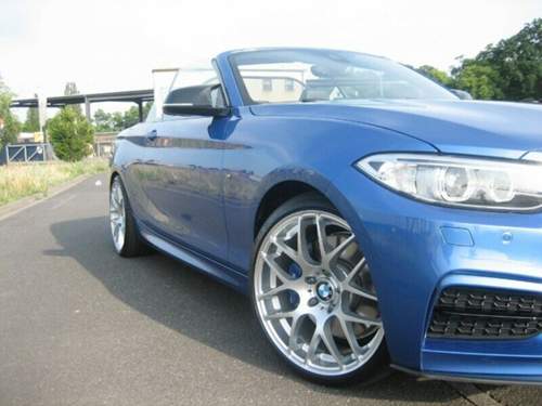

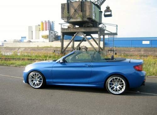

Kann VMR 710 in 19 Zoll empfehlen

Sehr schöne Felgen @Bono67 welche Maße sind dass?
Vorne 8.5 x 19 ET 43 mit 225/35 und hinten 9.5 x 19 ET 50 mit 255/30 Continental sportcontact 6
@Bono67 müsstest du was bearbeiten dafür ?
Nein...passt alles!
Würde da auf der VA auch nen 235er passen, oder steht der dann am federbein an?

Kommt wahrscheinlich auf den Reifen an, aber stehen halt nicht im Gutachten und dann wird es schwierig mit eintragen

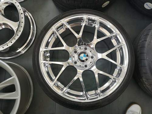

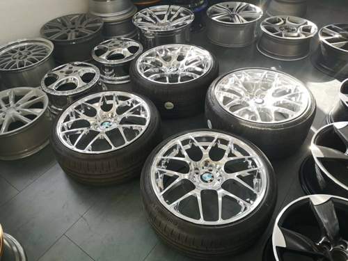

Habe meine Felgen mal etwas veredeln lassen

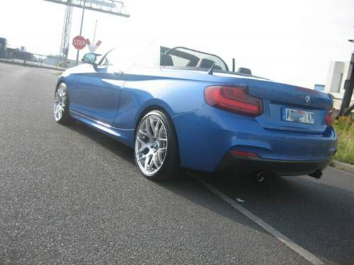

Die 405er bin ich mit Eibach Pro-Kit Tieferlegung und 10/15mm Spurplatten gefahren, das ist so ziemlich das maximale:
225/35 R19 7,5x19 ET45 -10mm
245/30 R19 8,0x18 ET52 -15mm
Die Werte kann man einfach mal bei Reifenrechner.at als Vergleich heranziehen. Als Bereifung empfehle ich Michelin PS4S oder Conti SC6, dem 35i/40i schaden hinten sicher auch keine 255er 😉

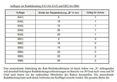

Hi Beatnikk,
Warst Du mit der Kombi zufällig bei TÜV vorstellig? Lt. nem Gutachten (Eibach) bräuchte man beim 1er (F20/21) ab 12mm (um 10mm) eine Kotflügelverbreiterung (vorne und hinten (Auflage EA2; EB2), wenn ich das richtig interpretiere). Beim 2er ab 15mm (um 5mm). Bin nämlich für mich grad auf der Suche nach was, was die M624 etwas schicker im Radkasten des 2ers macht :-), möchte aber Stress mit dem TÜV vermeiden.
Ansonsten würde ich mich mit vorne 10 und hinten 12 begnügen (müssen).
Quelle Gutachten: https://media.carparts-cat.com/pdf/Einbau/12019/112/ABE91580.pdf (PDF Seite 32)
Quelle Produkt: http://web2.carparts-cat.com/default.aspx?...
VG Stephan
Auflagen

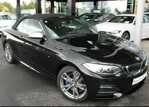

Ja klar, das war so eingetragen. Hat problemlos gepasst trotz der recht breit ausfallenden Michelin Reifen.
50da3b59-5232-4952-8c21-f897e9aa2f67
Perfekt! Danke für das Bild! sieht wirklich enorm schick aus!! :-D
