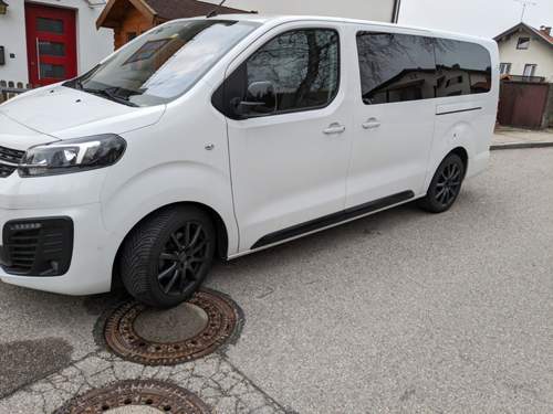

vielleicht kann ich dir hier helfen.
ich habe für unseren OZL folgende winterräder: https://wheel-configurator.rial.de/.../car?carTag=1136158350329779308
passen ohne weitere zusatzarbeiten und können mit einer ABE verwendet werden.
da meiner morgen ans leasing zurück geht hätte ich sie abzugeben 😉. wie geasgt, aber als winterräder 245/45R18.
OZL
Vielen Dank für die Info und das Angebot, aber ich benötige Sommerreifen. Das hilft sehr!
Interessant ist ja, dass die Reifen mit 245 sogar breiter sind und sonst die Daten insb ET gleich. Vielleicht ist Tüv Austria vorsichtiger als der Tüv Rheinland bzw. hat strengere Auflagen, die in D nicht relevant sind…?
