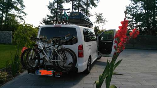

Hallo in der Runde! Ich habe es folgendermaßen gemacht i.M.. Vier Fahrräder: siehe Bild.
Ich liebe den Atera Strada e Bike M aufgrund der sehr großzügigen Schienenabstände. Aber natürlich geht die Klappe nicht auf. D.h. als letztes rauf, als erstes runter. Und wissen, was man unterwegs nicht braucht (Essen 😉). Lenker vom Rad drehen ist kein Thema und war beim Combo C schon so.
Auf der Suche nach einem Träger der es zulassen könnte die Klappe zu öffnen, habe ich Thule und den Atera Strada Vario 3 mit Rollenauszügen probiert. Fehlanzeige! Geht schon sehr weit auf aber eben nicht kpl.. Letzter Versuch und auch in T6 Foren empfohlen: Atera Strada DL 3 ( der 2er passt nicht!)... Falls jemand ne Idee hat. Bitte melden. Klappe und Dach sind keine Option (Klappe zerdrückt Blech, fragil. Dach für Box oder Dachzelt reserviert)
