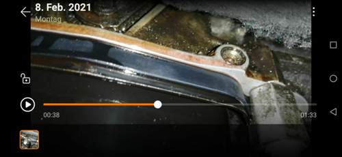

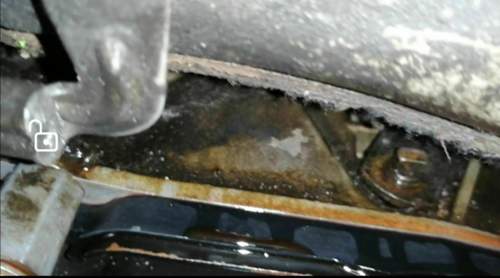

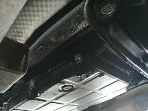

serVus @hoppenstedt1 und all andere hier😉 sorry!! ich hatte ein paar probleme mit dem Fahrzeug 🙁Anlasser war kappt und getriebeölwanne war undicht ist aber schuld vom vorbesitzer hatte mir das alles verschwiegen🙁 das getriebeölwanne war undicht habe es bei mir in der garage selber ausgebaut gereinigt und originale filter und ölwannen dichtung erneuert und 8NM fastgezogen 2 gewinde sind futsch gewesen musste neue gewinde drehen hat aber funktioniert🙂 nach ein paar tagen was das selbe problem tröpfelt immer noch 🙁 habe mein Benz einer werkstatt abgegeben habe mir aber davor eine neue getriebeölwanne besorgt da ich vermutete das vieleicht die wanne verzogen sein könnte neue dichtung zu sicherheit habe ich auch bei Benz besorgt aber das problem nach ein paar tagen war das selbe🙁 jetzt meint die werkstatt das es das am Schaltgestänge O-Ring liegt das undicht sei und er ca.350€ bis 450€ haben möchte für diese arbeit🙁
Screenshot-20210209-175053-com-huawei-himovie-overseas
Screenshot-20210209
Img-20210318
Hatten wir doch gerade erst in einem anderen Thread. Ja, der Preis ist realistisch. Obwohl ich 350€ als Maximum ansehe.
