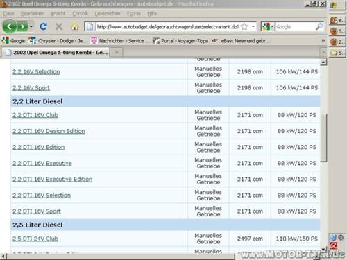

nun will ich mich hier auch mal einklinken.
habe mal bei autobubget geschaut unter 2.2 dti. da gibt e sja verschiedene varianten. nun weiss ich nicht was ich für eine habe. könnt ihr mir helfen das herrauszubekommen?
gruss uwe
2-2
dazu solltest du mal genau aufschreiben was dein auto so hat .. Xenon, Navi, Leder, wurzelholz/alu im Innenraum, felgen ab werk... etc. dann können wir es vermutlich bestimmen...
MfG Flo
