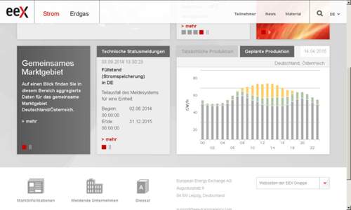

Zur besseren Darstellung stelle ich mal den heutigen Energiechart der EEX rein.
Anm: Wasserkraft wird hier unter "konventionell" geführt.
Man sieht Lastschwankungen der konventionellen Kraftwerke von 40GW bis ca 50GW
Ohne Wind+ Solar wären es aber eine Schwankung von 40 auf 65GW, sowas können nicht mal mehr AKW´s liefern, wenn sie vorher auf ein Minimum (ca 70%) reduziert wurden.
Dennoch reichen die derzeitigen Regelkapazitäten m.E. nicht aus. Bei 1Mio E-Autos mit ca 40kWh Speichervermögen, hätte man eine Kapazität von immerhin 4GWh bei 10% am Netz bis zu 20GWh bei 50%, (z.B. nachts) und Leistungen bis zu 11GW (bei 50% am Netz und 22kW Lademöglichkeit)
Erst damit macht die Energiewende etwas mehr Spaß, sprich sie führt zu Einsparungen und Synergien.
Eex20150414
