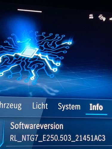

hab gestern Abend ebenfalls auf MBUX 2.2 geupdated (E211.206 auf E250.503) - positiv/negativ:
+ MBUX wirkt allgemein flüssiger
+ Ampel-Ansichtsfenster scheint etwas kleiner, dafür kommt es gefühlt noch häufiger, als vorher schon
- Zero Layer-Ansicht gefällt mir persönlich nicht, die Klassisch-Ansicht hingegen ist super
- Bluetooth-Verbindung und Apple CarPlay (was ich nicht nutze) haben sich irgendwie gegenseitig blockiert, das Abspielen von Spotify über das iPhone war nicht mehr möglich; iPhone gelöscht und neu hinzugefügt, danach ging es wieder

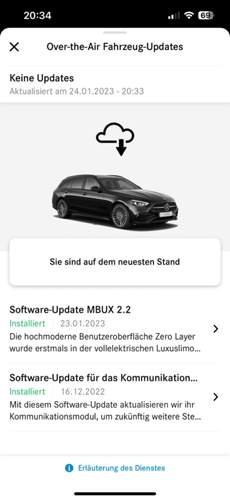

Nee, wurde mir in der Mercedes me App angeboten.
@BlackS206 schrieb am 24. Januar 2023 um 19:45:15 Uhr:
Ernsthaft? Schon öfters vorgekommen?
Nicht für das MBUX, aber für das Kommunikationsmodul. Das Update selbst initiierst du dann im Auto.

@BlackS206 schrieb am 24. Januar 2023 um 20:36:56 Uhr:
Wie stößt man das Update denn an?
Es erscheint einfach ein großes Pop-Up mit Informationen und einem Start-Button und schon geht's los. Du musst das Fahrzeug dann verlassen und kannst es für rund 15 Minuten nicht mehr öffnen.

Steht ein paar Posts weiter oben... ich habe von E211.206 auf E250.503 geupdated.
