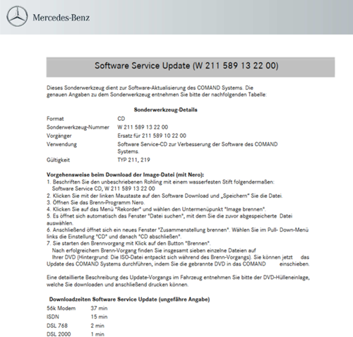

für die Leute die das immer noch nicht geschafft haben, hier eine kleine Anleitung die auch hier zu finden ist: https://...e-parts.mercedes-benz.com/.../menu.action?...
Dort kann sich jeder alles runter laden und auf CD brennen.
ich habe eine CD von Verbatim genommen und hat sofort funktioniert.
Als Brennprogramm habe ich CDBurnerXP verwendet.
Wenn jemand die CD braucht, kann sie gerne haben.
Schöne Weihnachtstage wünsche ich euch.
W211-anleitung
W211-anleitung-2
