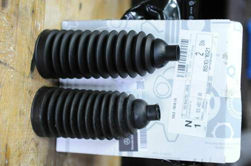

Mit den Lenkmanschetten hatte ich gar nichts am Hut,
laufe unter einem M durch und sehe, per Zufall,
wie aus der linken Manschette Wasser tropft. Ich schaue genauer
hin und stelle fest, die Manschetten sind beide recht neuwertig
und bei beiden, die Befestigungsschellen am Lenkgetriebe nicht angezogen.
Die Befestigungsschellen zur Spurstangenkopf hin, sind zwar
am Faltenbalg, dieser aber nicht in der dafür vorgesehenen Nut.
Zunächst glaubte ich an einen reinen Montagefehler, zumal die
Schellen zum Lenkgetriebe ja auch nicht verpresst war.
Bei Zerlegung von der ganzen Veranstaltung stellte ich aber folgendes fest:
Diese FEBI Teile sind einfach sche...se.
Im vergleich zum Satz von MB sieht man, das die Faltenbälge unterschiedliche
Längen haben. Auch die Elastizität ist unterschiedlich.
Aber der eigentliche Hops ist: Die kleinere Öffnung (die hat eine Ring),
wo in der Nut am äußeren Axialgelenk vom Lenkgetriebe einrasten soll,
ist nicht Maßhaltig. Heist im Klartext, der Durchmesser ist zu groß.
O.K. dafür ist ja noch eine Schelle dabei, die den Balg an der
Stelle zusammendrücken und somit in der Nut fixieren soll.
Soweit die Theorie.
Leider ist in der Praxis, die Federkraft, der mitgelieferten Schelle so
mickerig, das es schon fast Lächerlich ist, was die Schelle bringt.
Ich habe es denn mal nachgemessen.
Die FEBI Schelle hat 0,6 mm Stärke,
Die MB Schelle 1,3 mm Stärke.
FEBI hat irgendein Blech, wo in seine ersten Leben mal ne
Cola Dose war genommen, MB verwendet tatsächlich Federstahl.
Das FEBI Teil kann ich mit zwei Fingern vollständig zusammendrücken,
bei MB bedarf es einer Ohrenzange.
Kommen wir zurück zum Faltenbalg.
Der FEBI Faltenbalg läßt sich mit ganz geringer Kraft auf das
Axialgelenk draufschieben. Nur geht er durch die Bewegung des Lenkgetriebes
genauso einfach aus der Nut wieder heraus. (mitsamt der Feder natürlich)
Somit ergibt sich eine Öffnung, durch die wunderbar das Spritzwasser,
natürlich Salzhaltig, vom Rad in das innere des Faltenbalgs geschaufelt wird.
Der MB Faltenbalg, da muß man bald Anlauf nehmen, um den in die Nut
zu pressen. Dann kommt noch die Schelle on Top. Somit ist auch klar,
warum das ganze 20 oder noch mehr Jahre hält.
Jetzt kommt der Mercedes Meister a.D. der das Klumps montiert hat.
Er hätte aufgrund seiner Erfahrung merken müssen, dass die
Nummer so nicht passt. Wenn er es denn richtig Montiert hat.
Das die Sache nachlässig gemacht wurde zeigen ja schon die nicht
verpressten Schellen.
Ergebnis: ein Lenkgetriebe das im Grundsatz hinüber ist.
Ich habe da ein paar Bilder vom Originalzustand nach
entfernen der Faltenbälge gemacht.
Um den M mal wenigsten für den Moment fahrbereit zu halten,
habe ich die Stange gereinigt, die Rostmarken (so gut es ging)
mit Läppaste entfernt. Dann neues Fett dazu und neue Manschetten.
Diesmal allerdings verpresst.
Das Lenkgetriebe ist dicht, funktioniert auch.
Allerdings tritt am Ausgleichbehälter an der
unteren Dichtung Öl raus.
Ewig halten wird das ganze nicht mehr.
Schade drum, mit etwas mehr Aufmerksamkeit,
hätte dieser Totalschaden nicht sein müssen.
Und mit der richtigen Lieferantenwahl erst recht nicht.
Noch ein paar Bilder zum Genießen. 😉
oder anderster: wie man mit 28 EUR ganz viel Spaß haben kann.
Schluß endlich muß das Lenkgetriebe und die Pumpe ersetzt werden.
Schläuche,Ausgleichsbehälter und Kühler gereinigt werden.
Dann wieder Fahrzeugvermessung.
LG Ro

Na hast ja noch mal Schwein gehabt. Wird schon halten.
@Rostpopel schrieb am 17. Dezember 2019 um 03:57:41 Uhr:
Nein, wird es definitiv nicht.
Durch die Korrosionsmarken werden die Dichtringe der Schubstange kaputt gehen.
Spätestes dann ist die Veranstaltung zu ende.
Natürlich wird es so wesentlich länger dauern, als wenn man nichts gemacht hätte.
LG Ro

Sind die Febi-Bälge eigentlich aus Gummi? Oder ist das Plastik?
Ich hab das Lenkgetriebe von nem W210 ausgetauscht gegen ein generalüberholtes.
Alles war super, bis auf die Gummibälge. Die waren aus Plastik.
Hab die originalen alten genommen.

@Steven4880 schrieb am 18. Dezember 2019 um 00:42:15 Uhr:
Die Faltenbälge Original beim 163er sind aus Kunststoff.
Die FEBI Teile sind deutlich härter. Könnte dann Plastik sein.
LG Ro
Hi Roland,
ich tippe hier in Richtung Montagefehler des Rings. Schaut auf dem Foto überbelastet aus. Gerne werden die Ringe bis zum maximum mittels Wasserrohrzange geweitet, dadurch wird der Ring beschädigt/überdehnt und ist nicht mehr maßhaltig. Alles eine Sache von Sinn und Verstand, kann aber auch eine Lehrlingsarbeit gewesen sein.
Denn eigentlich nimmt der normale Schrauber die Manschetten in die Hand und schaut ob alles sitzt.
In der Gänze betrachtet würde ich behaupten dass nicht die passenden Werkzeuge vorhanden waren.
Man hat das Auto runter gelassen und gesagt dass manchen wir noch. Dann hat man es vergessen denn
der Besitzer des MLs ist ein Schönwetterfahrer :-) Die Achsschenkel sehen ja jungfräulich aus.

@Schrauber.Guru schrieb am 19. Dezember 2019 um 09:29:08 Uhr:
Sind bei der Aktion mit den Manschetten als Neuteil rein gekommen.
Dann wurde ein wenig (im Winter) gefahren,
dann stand der M ein paar Monate.
LG Ro
