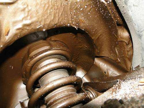

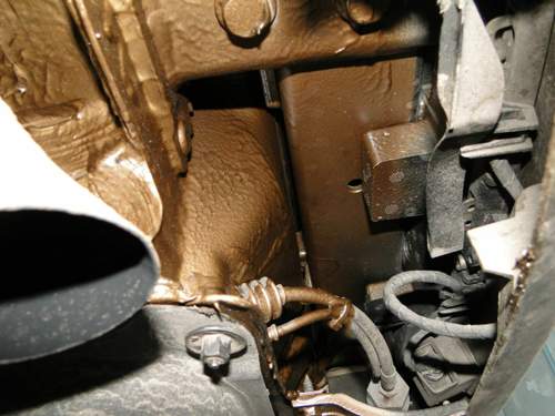

Ich habe meine E-Klasse vor Jahren komplett waxen lassen. Dazu ist das Auto 3 Tage bei einem darauf spezialisierten Betrieb gewesen, wo alle Plastikabdeckungen (wirkich alles wurde demontiert) weggenommen wurden und das komplette Fahrzeug in den Hohlräumen sowie von Aussen mit diesem Mittel behandelt wurde. So eine Behandlung ist hier in Finnland schon fast schon Pflicht, das die meisten Hersteller die werkseitige Rostvorsorge auf ein minimum reduziert haben.
http://www.auson.se/en/rust-protection/underbody-coating/mercasol-845-al
Anbei ein paar Bilder des entsprechenden Wax. Dieser hat auch die Eigenschaft nicht brüchig zu werden, was bei den winterlichen Bedingungen hier ebenfalls wichtig ist.
Gruss aus Finnland
Frank
Dsc02308
Dsc02329
Dsc02337
