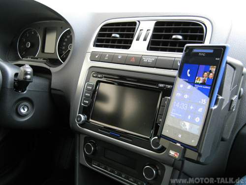

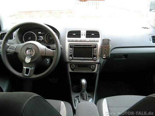

Von VW gibt's nichts anderes. Ich hab für 16€ günstig bei eBay eine gebrauchte Ladeschale für ein historisches Nokia erstanden und darauf eine Aktivhalterung von Brodit für mein HTC X8 geklebt.

Ich glaube ich werde es einfach wie Li-La-Lu machen und mir die Schale für nen altes Handy Holen und darauf eine neue Kleben. Dann wir BT aber aktiviert oder? Kann jemand so ne alte Schale empfehelen,? Sollte halt passen, so günstig wie möglich sein und BT aktivieren. Was hast du zum kleben verwendet?
lg
Mit einer zur Mobiltelefonvorbereitung Plus kompatiblen Ladeschale funktioniert Freisprechen und auch Musik via BT, auch wenn das genutzte Handy nicht in die Ladeschale paßt. Das garantiere ich dir.
Auf der Seite vom VW-Zubehörshop findest du bei der Suche nach Ladeschalen für den Polo eine Kompatibilitätsliste mit Teilenummern aller tauglichen Ladeschalen. Mit diesen Teilenummern solltest du bei eBay auf die Suche gehen.
Zum Kleben habe ich den Zweikomponentenkleber Uhu Endfest 300 genommen.
