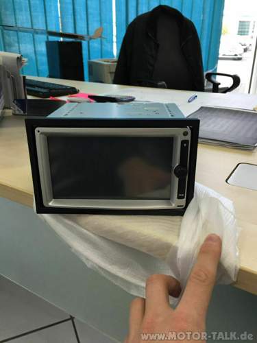

Ich habe ein original Smart Radio Highline Navi allerdings ist dieses nur REIN das Navi (Siehe Bild im Anhang) ohne die runde Blende. Jetzt müsste es doch möglich sein das Navi nachzurüsten?
Dazu würde ich dann nur noch den DoppelDIN Einbaukit bestellen.
siehe Link:
http://www.ebay.de/.../151306026605?_trksid=p2054897.l4275
Das Navi unterscheidet sich jetzt auch nicht mehr von den Abmaßen zu einem Nachrüst DoppelDIN Navi wie zB Alpine, JVC.... oder stimmt das NICHT???

Ganz ehrlich ? Freiwillig auf das Ding "Downgraden" ? Never.
Wenn man ne Karre mit den antiquaren Teil kauft, das ist ok.
Wenn das Ding heil ist, dann verkaufen. Die Teile, wenn die Screens heil sind, werden sehr teuer gehandelt.
Und dann ein Poineer, Alpine, etc. kaufen.

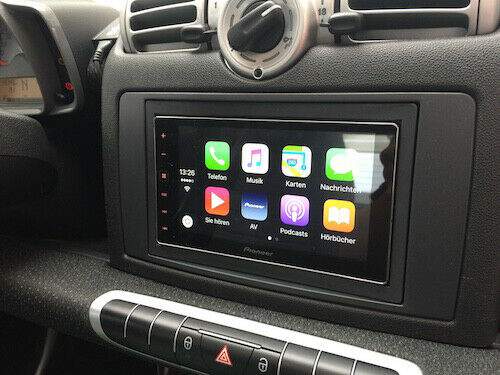

In meinem Würfel verrichtet ein SONY XAV-AX seinen Dienst über Android Auto. Nachdem ich hier so einiges über das Highline gelesen habe und dessen ständigen Aussetzer, veraltetem Kartenmaterial, überteuere Updates im SC und und und, hab ich mich für diese Lösung entschieden und bin sehr zufrieden.
Klar hätte auch eine normale Smartphone-Halterung gereicht und Navigieren über Telefon und Android Auto, aber so ist der Klang besser, wird größer dargestellt und hat auch noch einen Tuner mit an Bord. Musik entweder über eine App oder Bluetooth. Und - tataaaa - selbst Telefonieren geht. Man glaubt es kaum 🙂

das ax100 hat aber ne Einbaublende
es gibt Einbaublenden für MOPF und Vor-MOPF. Ich habe die Standard-Blende von Smart selbst genommen. Meiner ist MOPF EZ 2011
das radio selbst hat nicht noch so nen rahmen also, bei manchem hat man dann ja einen rahmen im rahmen
Das ax 100 ist ja ein richtiger Preishammer. 😎
