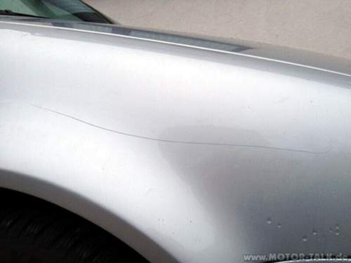

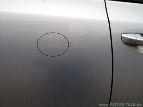

Hier mal zwei Bilder zur besseren Vorstellung.
Eigentlich schön mittig, sodass ein beilackieren möglich ist, oder?
Beim dritten Bild hat´s heute meinen Bruder erwischt, am Kotflügel, auch schön mittig, beilackieren auch da möglich?

Beilackieren ist hier in KEINEM der drei Fälle möglich. Also nicht ohne erhebliche Einschränkungen. Klar beilackieren kann man alles -nur wie es dann hinterher aussieht...
Ein guter Lackierer kommt beim Beilackieren anstatt mit 30 cm auch mit nur 15 cm Auslauffläche bis zum Rand aus, oder ;-) Bestimmt, ich frag mal nach :-)

Ich kann das jetzt nicht genau beurteilen-aber wenn du den Farbton LA7W (Reflexsilber) hast, sind die Chancen eigentlich ganz gut. Das Reflexsilber ist ein Silbermetallic, dass man eigentlich gut ausnebeln kann.
Dein Lacker muss also nicht die ganzen Türen mit Basislack lackieren sondern nur den Schadbereich großflächig ausnebeln und die Türen dann komplett mit Klarlack lackieren. So umgehst du die Sache und man muss nicht die angrenzenden Teile mit lackieren.
Du hast also eigentlich Chancen, dass man das Ganze relativ unsichtbar beheben kann, bzw. nur ein geübtes Auge erkennt, dass hier mal was gemacht wurde.
Kosten dürfte das 600€-800€, je nachdem.
Das Problem ist, dass du nen Lacker finden muss, der das so macht. Die meisten ziehen den lack durch und gut ist.
