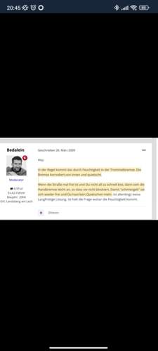

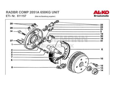

So sieht eine Trommelbremse aus. Luftdicht verschließen geht ja wohl nicht, denn die Trommel dreht sich mit dem Rad und der Belagträger steht still.
Und was möchtest du nun damit sagen?
Du hast doch etwas gepostet wo gefragt wird woher die Feuchtigkeit kommt und somit denke ich und ich vermute noch andere das du nicht wusstest das die Trommelbremse nicht luftdicht ist.
Sie einfach mal das Bild was du ein paar Post vorher gepostet hast.
Hallo
Ja, hier sind so Spezialisten mit profunder Unkenntnis der Materie unterwegs. Trommelbremsen luftdicht? Ach ja, da gibt es ja diese Sonderauführungen mit einem Simmerring, bzw. O-Ring zwischen Ankerplatte und Trommel. Diese Aufführung hat aber das Problem, dass dieser Dichtring immer geschmiert werden muss.

@obstschnittchen schrieb am 19. September 2023 um 13:51:27 Uhr:
Könnte es sein das Trommelbremsen nicht Luftdicht verschlossenen sind und somit auch dort die Luft mit Feuchtigkeit sich befindet??
@obstschnittchen
Das mit der „Luftdichtigkeit“ war doch deine Frage, nicht meine?
Weißt du überhaupt was du hier postest?
Schau mal was in deine Hochgeladenen Bild steht.
Dort steht: was ist die Ursache für die Feuchtigkeit in der Bremstrommeln
Darauf habe ich ironisch gemeint weil sie ja nicht luftdicht ist wird auch dort Luft drin sein wo Feuchtigkeit ein Teil von ist.
