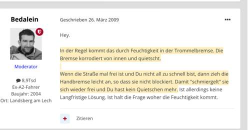

Soviel zum Thema, aus einem anderen Forum
Woher die Feuchtigkeit kommt? Ganz einfach, die Kiste ist Inkontinent.
Also unser Samrt steht immer draußen nur das Motorrad darf trocken stehen.
Sorry diese Frage alleine woher kommt die Feuchtigkeit ist mega dumm.
Wieso habe ich nach 2 Tagen leicht rote Bremsscheiben, könnte es vielleicht daran liegen das immer Feuchtigkeit in der Luft ist?
Könnte es sein das Trommelbremsen nicht Luftdicht verschlossenen sind und somit auch dort die Luft mit Feuchtigkeit sich befindet??
