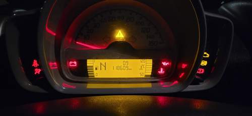

Smart 451 startet nicht, keine Ganganzeige, OBD ohne Funktion

Hallo liebe Moto-Talk Community,
ich bin Felix und fahre ein Smart 451 CDI 2008 Cabrio.
Ich benötige bitte eure Hilfe.
Von einen Freund habe ich seinen gebrauchten Tempomat erhalten. Diesen habe ich heute eingebaut (Nachrüstsatz Misterdotcom).
Alles wie in der originalen Anleitung verkabelt. Fußschalter, Tacho, Lenkradschalter. Als ich das Fahrzeug starten wollte sprang dieser leider nicht mehr an. Dann habe ich die Batterie für 5 Minuten abgeklemmt, leider ohne Erfolg. Also alles wieder auf original zurück gebaut. Dann der Schreck...er sprang immer noch nicht an.

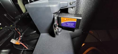

Dann wollte ich den Fehler auslesen, aber meine OBD Schnittstelle sendet keine Daten mehr (Spannung liegt an, kann mich auch per Wlan verbinden, bekomme aber keinen Zugriff auf die Steuergeräte). Die Schalter für mein Verdeck haben auch keine Funktion mehr (auf/zu). Nur mit dem Schlüssel konnte ich das Verdeck noch öffnen aber leider nicht mehr schließen. Die Ganganzeige ist auch nicht mehr im Display zu sehen.
Ich habe die Befürchtung das ich irgendwie ein Steuergerät zerstört habe. Wenn ich den Rückwärtsgang einlege leuchte auch die Rückwärtsleuchte hinten am Auto. Aber im Display tut sich leider nichts.
Habt ihr noch eine Idee was ich prüfen könnte? Im Anhang habe ich noch ein Video eingefügt.

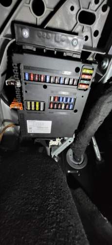

Die Sicherungen haben ich alle auf Durchgang geprüft.
Wie hast du sie geprüft? Es wird eine Sicherung defekt sein, weil ich es auch mal geschafft hatte meinen Tacho lahm zu legen und auch keinen Saft mehr an der OBD Dose hatte und mit der SD dann auch nicht auslesen konnte. Sicherung 12!

OBD Smart 451
Sicherung Smart 451

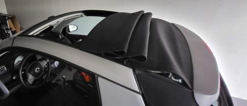

Verdeck Smart 451
@Felixonsmart schrieb am 30. Oktober 2022 um 09:32:08 Uhr:
Die Sicherungen habe ich alle auf Durchgang geprüft, auch hier alles OK.
@1.2.3...meins schrieb am 29. Oktober 2022 um 12:48:09 Uhr:
Mit dem Multimeter, Durchgangsprüfung. Die zwei Kontakte die hinten auf der Sicherung offen sind.
Und zur Sicherheit auch ob an beiden Pins der Sicherung +12V anliegen.
@Bibo-der-Gelbe schrieb am 28. Oktober 2022 um 10:41:20 Uhr:
Hast Du, nachdem Du alles wieder zurück gebaut hast, noch mal die Batterie abgeklemmt?
Sonst nochmal machen.
Leider sind bei dem MDC die Stecker für Lenkstockschalter, Zusatz LED und Tacho nicht unverwechselbar ausgeführt.
Wenn Du da aus Versehen was vertauscht hattest, wovon ich fast ausgehe, ist das Kombiinstrument wahrscheinlich im Eimer.
Vielen Dank,
ich habe ein gebrauchtes KI eingebaut. Er fährt wieder. Nun habe ich natürlich das Problem das der Kilometerstand ja nicht mehr stimmt. Die Gesamtkilometer-Anzeige wird beim starten für 1 Sekunde angezeigt und danach durch 3 Striche (---) ersetzt. Die Airbaglampe leuchtet auch!?! Im Fehlerspeicher befinden sich folgende Fehler.

Raw code: C155
ECU: Motorsteuergerät
Status:
Bestätigt
OBDII: Data bus, instrumentation control module - no communication
============37==============
U0423
Raw code: C423
Status:
Bestätigt
OBDII: Invalid data received - instrumentation control module
Diese kann ich leider nicht löschen.
Soll ich ein ganz neues KI kaufen wo noch kein KM Stand vorhanden ist? Oder kann ich das gebrauchte KI anpassen? Sollten dann die Fehler verschwinden?
KI
Wer kann Kombiinstrumente reparieren?
