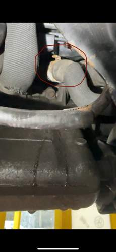

nach den kalten Tagen ist bei meinem Smart 451 84ps
Baujahr 2012 der Kühlerschlauch abgefallen und ich musste wieder nachfüllen.
leider leuchtet bei mir die Kühlmittellampe immer noch. obwohl da Kühlmittel drin ist.
Ich habe hier noch einen Schlauch(siehe Bild), wo es etwas tropft, könnte es daran liegen?
wisst ihr was das für ein Schlauch ist?
Wie kann man beim Smart 451 das Kühlsystem entlüften?
Lg Nino
Hier das Bild
