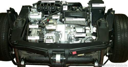

kommt man denn relativ leicht an den magnetschalter wenn keine Klima vorhanden ist?
Relativ leicht kommt man am Smart an solche Teile schon konstruktionsbedingt nicht ran!
Der Anlasser ist nämlich etwas unzugänglich verbaut!
Auf dem beigefügten Bild, auf dem die Motorkomponenten bezeichnet sind, kann man den Anlasser gut erkennen.
Wenn Du hinter dem Smart stehst und in die geöffnete Motorraumklappe rein schaust, sitzt der Anlasser unten in dem Spalt nach vorne in Richtung Fahrgastzelle.
Auf dem Bild ist oberhalb des Anlassers des Magnetschalter zu sehen, der ist ja mechanisch mit dem Anlasser verbunden.
Die Steckfanhe, auf die der Kabelschuh drauf gesteckt wird, ist leider nicht zu sehen, die wird auf dem Bild von dem Kühlwasserschlauch verdeckt, der von der Wasserpumpe links unten schräg nach rechts oben zum Thermostat führt.
Auf dem Bild in dieser Auktion sieht man den Anlasser in ausgebauten Zustand, auch hier ist der Magnetschalter oberhalb des Anlassers zu sehen.
Den Anschluss, den ich meine, ist da als silberne Steckfahne links am Magnetschalter zu sehen! Da ist in eingebautem Zustand der Steckkabelschuh drauf gesteckt.

Motorkomponenten

Wozu willst Du denn den Ladeluftkühler ausbauen?
Viel besser kommst Du doch da trotzdem nicht dran, wenn der LLK ausgebaut ist.
Wenn bei Dir keine Klimaanlage verbaut ist, sollte man auch so ran kommen, zwar nicht einfach, aber was ist am Smart schon einfach. 😉
Du musst mit einer Lampe in den Spalt vor dem Motor rein leuchten.
Ich hab Dir mal die Stelle, an welcher dieser Stecker sitzt, auf dem beigefügten Bild mit einem roten Farbklecks versehen.
Das ist quasi wie ich oben schon sagte hinter dem Kühlwasserschlauch, der von links unten nach rechts oben verläuft.
Da bringt Dir ein ausgebauter LLK gar nix!
Der LLK sitzt ja über dem Getriebe und damit noch ein ganzes Stück weg von diesem Stecker!
Wenn Du die Ansaugbrücke mit ihren drei Plastikrohren als Bezug nimmst, dann musst Du quasi ungefähr am mittleren der drei Rohre nach unten in den engen Spalt funzeln, dann solltest Du den Kabelstecker des Anlassers sehen.
Ist alles ein bißchen eng da drin, aber ohne Klimaanlage sollte man gerade so ran kommen!

Das denke ich nicht, da ist dann nämlich das Thermostatgehäuse und die Kühlwasserschläuche, die zwischen dem Motor und dem Küühler in der Fahrzeugfront verlaufen, im Weg! Die gehen nämlich vom Thermostatgehäuse nach unten weg! Das wäre viel Arbeit für nix!
Glaub mir, der Ausbau des LLK würde so gut wie gar nichts bringen!
Nochmal das modifizierte Bild zur besseren Orientierung beígefügt! 🙂
