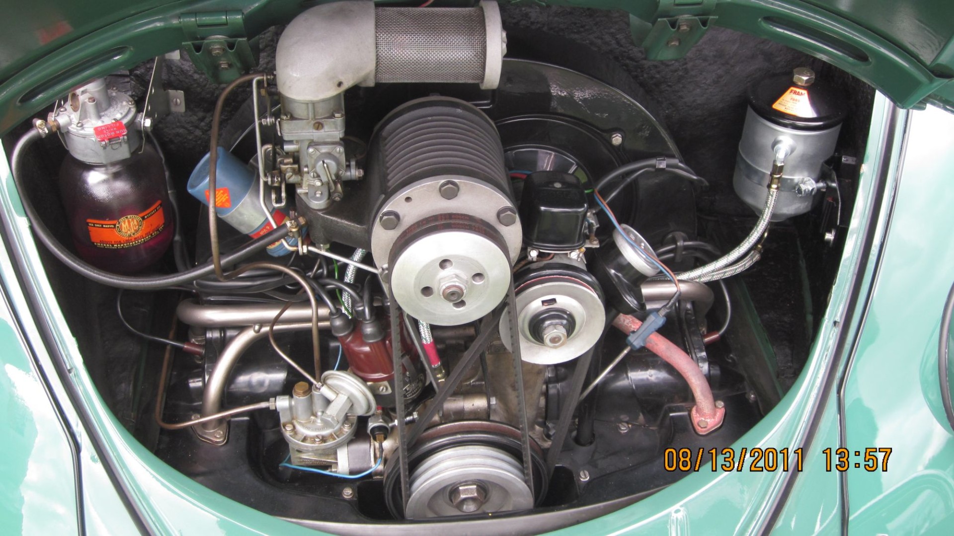

ach ja wer mal was TOTAL abgedrehtes sehen will: http://www.porno-karre.com/.../7.jpg dabei handelt es sich um einen original 30ps käfer motor der mittels eines unsagbar teuren kompressors aufgeblasen wurde nur um hinterher die leistung eines nächst grösseren motors zu besitzen...man kanns halt. den sinn macht das auch keinen.

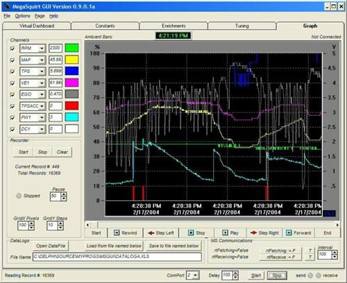

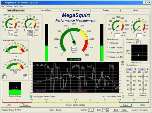

kann man auf dem prüfstand machen aber zu zeiten von modernen datalogging geräten kann man die abstimmung auch auf der straße ausfahren..
jede last unterschiede sind genau nachzuvollziehen, wie drosslklappenstellwinkel, lamdawert, ansaugtemp, genauer unter/überdruck, drehzahl, und sogar die dauer in sekunden..
Professionelle tuner haben einen speziellen chip mit anschlusssteckern der auf den stecklatz beim steuergerät gesteckt wird und damit wird via laptop beim fahren programmiert und gespeichert.. zum schluss kann zigfach der chip kopiert werden..
siehe bilder..
So sieht das datalogging bei ner freien megasquirt aus man kann so ne ganze fahrt aufzeichnen..
