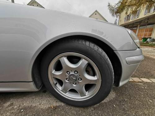

Die Tage habe ich meinen SLK abgeholt und hier im Forum bereits die etlichen Roststellen angesprochen....
Hier die einzige, die ich bisher fand.... Kofferraumgriff
Wie würdet ihr vorgehen? Vllt. Griff abbauen oder so??
Ich dacht abbürsten, Rostumwandler drauf, Zinkspray drauf und dann mit Lackstift wieder abdecken.
Lackstift, weil die Farbe dann wesentlich dicker als ein Spray ist.
Hab überlegt, ob ich so kleine Stellen auch etwas putze und Zinkspray der Innenkante Radlauf sprühe.
Also Radlauf etwas in der Wulstkante abkleben, damit Zinkspray nicht in den Sichtbereich kommt.
Noch ist das eigentlich nichts aber was nicht ist kann ja noch was werden.
Oder ist Zinkspay nicht zu empfehlen?

An den Radläufen ist der Rost nicht so tragisch, da hilft abschleifen, Grundierung und Decklack.
An der Heckklappe etwas fortgeschritten, so wie es ausschaut hat da jemand schon mal ausgebessert. Griff ausbauen Rost soviel wie möglich abschleifen, Rostumwandler und Lackaufbau.
Wenn du im Wintersalz so fährst hast du an den Radläufen in ein paar Jahren Blätterteig, meiner sieht an den bekannten 170er Roststellen auch nicht gut aus. Wurde halt 17 Winter auch gefahren🙂
Sprühlack ist immer so dünn. könnte man auch Hammerite Silbergrau mit Pinsel auftragen anwenden oder ist das die schlechtere Wahl?
Dachte n dickerer Lack schützt besser vor Steinschlag.

Sieht doch gut aus an den Blechen und neuralgischen stellen, silber zeigt Rost gleich🙂
Die vordere Stoßstange scheint links etwas verzogen, kleiner Rempler erlebt?
Das Batterieblech einfach ersetzen wenn verschraubt, wenn nicht Stahl-Bürste auf den Akkuschrauber und gib ihm dann Rostumwandler ala Fertan🙂

Hi SB80,
ich kann dir auch nur "blank schleifen bis auf das Blech, dann Hammerite mit Pinsel auftragen" empfehlen.
Nach meiner Erfahrung, die einzige Methode, die länger als ein Jahr hält.
Für Radläufe, Koffferraumgritt und Batterieträger auf jeden Fall anwendbar,
da sieht man es nicht so. In meinem Fall, schwarzer SLK, ist noch weniger zu sehen.
Grüße waltgey
dann werde ich das versuchen. Zum Glück gibt es hammerit in silber.... Schwarz wäre keine Wahl geworden....
Die Radläufe werde ich vorsorgehalber von unten und hinten einpinseln. So das man das nicht sieht. Also nur im hinteren, nicht oder kaum sichtbaren Bereich. Will das schöne Auto ja nicht verschandeln.
