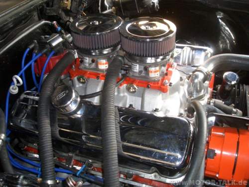

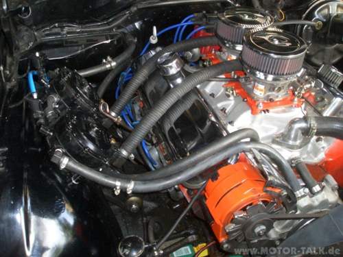

Im Anhang meine Doppelmischeranlage die seit ein paar Wochen sehr gut funktioniert wobei mir die Lambdaanzeige wieder sehr beim überprüfen geholfen hat.

Wow, Helmut. Monovalent, das nenn ich mal kompromisslos. Optisch sehr schön gemacht! Sehr sauber. Hut ab. Für so etwas kann ich mich wirklich begeistern.
Danke Astro 😁,
war auch ein ziemliches Gefummel den Winter über.
Erst gelang es mir nicht eine zweite Kupferleitung ohne große Verbiegungen zum Tank hin "einzufädeln" und anschließend auch noch dichtzubekommen. Habe dann auch die vorhandene Kupferleitung ausgebaut und zwei neue Kunstoffleitungen genommen, das ging dann sehr easy. Also ein kurzes Stück Kupfer hinterm Tankventil und dann mit einem T- Stück sofort auf die beiden Kunstoffleitungen.
Anschließend bekam ich mit zwei gebrauchtgekauften OHG-Mischern kein ordentliches Gemisch zustande. Der Wagen lief zwar, brachte aber keine Leistung weil unter Last das Gemisch zu mager war. Ohne die Lambdasonde hätte ich das sicher nicht so schnell gecheckt. Die gebrauchten OHG-Mischer arbeiten mit einem etwas anderen Unterdrucklevel als die IMPCO Verdampfer, ich glaube das war der Grund. Wenn man nur einen OHG Mischer und einen IMPCO Verdampfer betreibt, kommt dieser geringe Unterschied nicht zum tragen, bei zwei Verdampfern und zwei Mischern reagieren die einzelnen Komponenten viel sensibler.
Schließlich habe ich mir aus den USA zwei passende IMPCO 425 Mischer zu den IMPCO Verdampfern bestellt und damit lief er auf Anhieb im grünen Bereich.
Gleichzeitig habe ich auf eine Rollernockenwelle umgebaut mit passendem Leistungsbereich. Es kamen noch diverse Problemchen hinzu aber jetzt geht die Kiste wirklich gut. In Bitburg werde ich diesen oder nächsten Monat mal antesten was in der Realität geht.😎
Gruß Helmut
