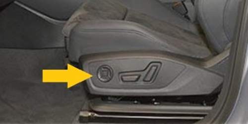

Moin,
da ich diese beledern lassen möchte, wüsste ich gern, ob man diese entfernen kann ohne den gesamten Sitz ausbauen zu müssen. Bei Erwin leider nicht fündig geworden.
Sitzverkleidung

Hi, wie hast du das nun entfernt? Hab ähnliches vor und nix gefunden. Ist das nur geklippt? Danke mal
Reparaturleitfaden Karosserie-Montagearbeiten Sitze
Rep. Gruppe 72
Seite 36 Sitzgestellverkleidung aus- und einbauen
Rasthaken vorn entriegeln
Spreizniet hinten ausbauen
Verkleidung hinten aushängen und nach oben abnehmen.
Die Reparaturleitfäden gibt es alle bei Audi Erwin.
@syccon schrieb am 17. Juli 2025 um 18:39:31 Uhr:
Rep. Gruppe 72
