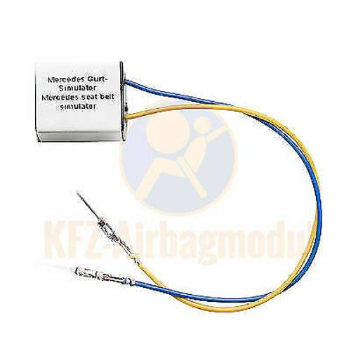

Ich habe das Problem jetzt mit einem Gurtsimulator von ebay gelöst. Kostenpunkt 5 Euro.
Nicht ganz sauber, dafür günstig. Jetzt steht keine SRS Meldung mehr im Display. Ans Anschnallen muss man jetzt selber denken...
VG Stephan
Gurtsimulator oder Sitzbelegungssimulator?
MfG, Helmut

Mercedes Gurtsimulator (seat belt simulator), siehe Bild im Anhang.
Gurtsimulator Mercedes

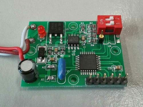

Wenn er einen Gurtsimulator eingebaut hat, wird der Fehler nicht in der Sitzmatte sein.
Um diese zu simulieren reicht kein 2 Ohm Widerstand.
Es muss schon ein kleiner Mikroprozessor eingebaut sein.
MfG, Helmut
