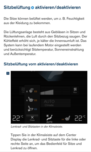

Hier mal aus der BA meines XC.
MfG Paule
Screenshot-2019-07-25-19-42-15-667-com-volvocars-manual
Grad nochmal im Auto gesessen. Man spürt deutlich das Luft aus dem Sitz kommt wenn man seine Hand da hat wo die Lüfter sind.
Wenn man ohne Tshirt mal reinsitzt. Spürt man den Luftzug deutlich am Rücken.
