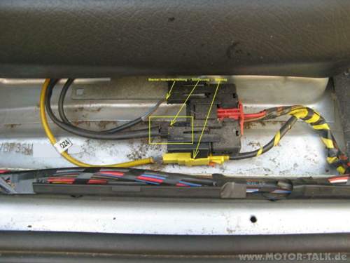

Hallo und zwar geht auf der Fahrerseite meine Sitzheizung nicht, allerdings nur die Sitzfläche, die Rückenlehne geht noch, allerdings auch nur ganz wenig, also wird nur ganz leicht warm. Die Schalterleuchte funktioniert. Kann es sein das nur die Sitzmatte kaputt ist??? weil ich dachte das die sozusagen zusammen angeschlossen sind, sprich wenn die Sitzfläche nicht geht, das dann auch die Lehne nicht mehr geht???? Ich habe el. Leder Sitze ohne Memory. Kann es sein das einfach nir ein Stecker oder so kaputt ist bzw Wackelkontakt??? Welcher Stecker wäre das dann??? Ich habe unterm Sitz von Links nach Rects 1. Weiß 2. Blau 3. Blau 4. Schwaz 5. Schwarz. Achso Seitenairbag habe ich auch! wollte halt nicht einfach mal alle abziehen nich das dann die Airbagleuchte an ist.

Es gibt nur eine Zuleitung zur Sitzheizung.
Da die Lehne noch heizt ist der auch in Ordnung.
Da wird die Matte der Sitzfläche defekt sein und irgendwo einen Schluß haben, der für die Funktion der Matte in der Rückenlehne sorgt.
Lieber am Stecker abklemmen bevor da noch was zu brennen anfängt.
Ich weiß wovon ich rede !
Ein riesen Loch im Bezug und in meiner Arbeitshose sind das Ergebnis der Ignoranz dieser Konstellation.
!! Achtung !!
Gelbe Leitungen sind immer mit den Rückhaltesystemen, also Airbag und Gurtstraffer in Verbindung zu sehen.
Also diese Verbindungen am besten garnicht und wenn dann grundsätzlich nur im Stromlosen Zustand trennen und stecken. (Zündung aus/Batterie ab.)

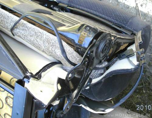

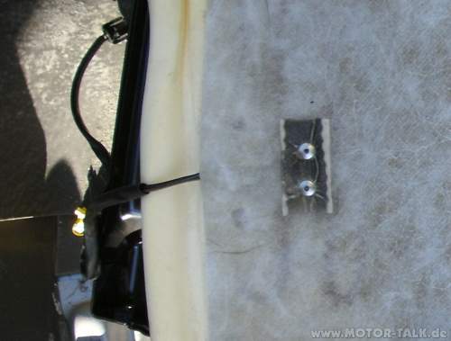

BF Sitz Stecker
Sitzheizung 1
Sitzheizung 2
