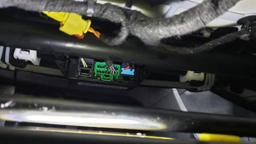

Grüner Stecker in der Mitte. Bj. 08/2015
Wer weis wie der Stecker von den Pins her belegt ist???

weis nun jemand wie der grüne Stecker beschaltet ist?
Was welcher Kontakt ist?
Wäre sehr hilfreich.
Lieben Dank!!!

hallo in die runde ...
paste stecker...🙄
über welchen stecker redet ihr?😕
ich hab mal kurz drunter gelunscht
ich konnte da nicht gleich was sehen. möchte auch nicht den falschen ziehen.
ist ja auch gurtstraffer und airbag mit dran. die sollten da bleiben wo sie sind.
hat da nicht jemand mal ein bild, um welchen stecker es sich handelt?😎

Habe das Steuergerät ausgebaut und alle Kontakte verlötet. Ok Sie funktioniert wieder- ein Erfolg. Doch sieh schaltet immer noch ab . Ich muss nun noch den Stecker öffnen und die Litze kürzen mit einen neuen Stecker versehen, dann müsste das Problem vom Tisch sein.

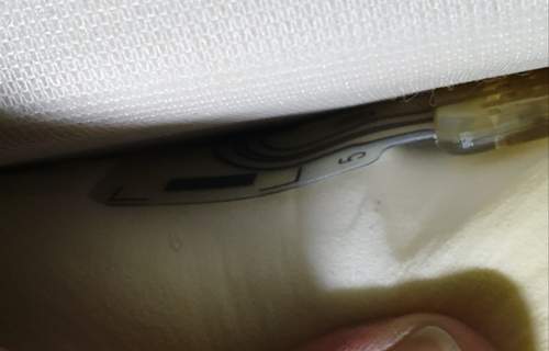

Und somit mache ich mich auf den Weg, eine Anleitung für den Aus- und Einbau der Heizmatte zu suchen, bevor ich mich "nichtswissend an diese Arbeit mache, auch wenn vieles beim Ausbau selbsterklärend ist,.... was natürlich Zeit kostet.
Das ist echt interessant
Ich habe gestern mir Mal meinen Sitz angeschaut
Hab am Ende des polsters solch eine palstik Schiene entdeckt
Bei Astra g würden die damals so eingedreht und wenn man diese aussteht hätte man den Stoff in der Hand
Aber ganz genau erinnere ich mich nicht mehr wie das war
Eine Anleitung kann hier aber von die mit Fotos gern gepostet werden 😁
