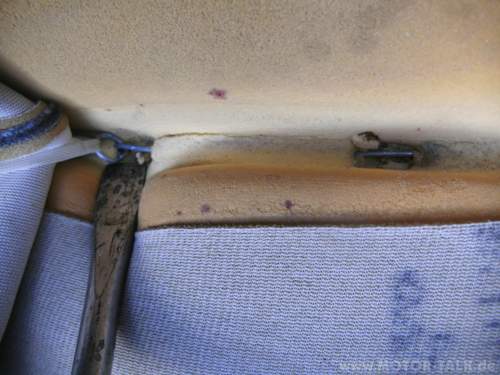

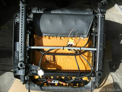

Ich habe mir heute mal die Mühe gemacht und den (Schrottler)Sitz zerlegt.
Eines vorweg: Es ist (fast) unmöglich das Ding wieder zusammenzubauen.
Das Problem:
Im Schaumstoff sind zwei Drähte fest eingeschäumt (längs zum Sitz) und an der Innenseite der Sitzbezüge (in Abnähern) ebenso. Beide Drähte sind mit rundgebogenen Drahtkringeln (etwa 10mm Durchmesser) miteinander verbunden (Bild 2). Diese Drahtkringel müssen aufgebogen werden um den Bezug abzubekommen. Bei der Wiedervereinigung muß man diese (aufgebogenen) Kringel um beide Drähte führen und zu geschlossenen Ringen biegen (und das unter Spannung stehendem Schaumstoff).
Ich zähle mich zu den geübten und geschickten Selbermachern, aber das ist was für den Profi.

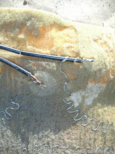

Die Heizmatte für den Popo ist übrigens kaputt (Bild 3), die für den Rücken ist okay.
Bevor ich mich an den Teilledersitz meines 850er wage, schau ich lieber nach einem Gebrauchtsitz mit funktionierender Heizung in "meinem" Design
Anbei ein paar Bilder

Fuer diese Klammern gibts anscheined ein Spezialwerkzeug bei Volvo
Siehe anbei, Seite 4
Gute Seite, aber diese Spezialzange habe ich gerade nicht zur Hand 😁😁

moin
also spezialzange braucht man nicht wirklich. ich hab alle aufgebogen und dann wieder zusammengebogen - mit einer normalen kombi-zange
meine idee war, wenn die heizmatte defekt ist dann lege ich mir eine nachrüstmatte einfach darüber - also genau unter das leder. und gut... diese matten gibt es um die 40€
gruß
