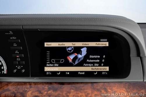

Ein hallo in die Runde. Ich bin heute über ein Bild gestolpert in dem die Anzeige ein Menü für die Einstellung der Sitzhärte anzeigt. Es handelt sich dabei um einen Vormopf. Welche Ausstattung ist das dann? Wir haben Massage, Multikontur und dynamische Flanken. In unserem gibt es aber keine Härte. Wer hat diese Einstellung auch?

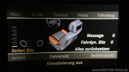

Interessant! Beim Mopf-Modell ist dort die Härte und Geschwindigkeit der Massagefunktion aufgeführt (Stufe 1-4, 4= "stark und schnell"😉.
Beim Vormopf hatte ich die Massagefunktion nicht (und hätte sie auch nicht vermisst).

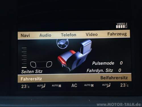

Der Punkt Pulsemode auf dem Bild ist die Massagefunktion. Das Wort Massage ist erst mit der mopf gekommen, soweit mir bekannt.
Hier die aktuellen Einstellungen (siehe Bild).
Bei mir, Bj 2009, sieht es so wie hier aus
Weiß echt niemand hier im S-Klasse-Bereich was es mit der Sitzhärteeinstellung zu tun hat? Mich hätte interessiert warum es diese Funktion nicht mehr gibt, wie es gelöst wurde und zu welcher Ausstattung es gehört hat.

das Problem mit der Sitzhärte ist ja so wie von dir beschrieben. Das Display mit der Härte ist ein Bild direkt von Mercedes für die Presse. Ich habe schon W221 in mobile.de gesehen die auch eine Härteeinstellung haben. Und auch wenn jemand mit einer Developer-SD die Sitzhärteeinstellung freischalten kann, müsste sie jedoch in irgend einem Modell verbaut sein. Freischalten von Massage ohne das sie da ist wäre ja dieser Fall. Es gibt etwas im Programm das jedoch mein Auto nicht hat und man kann dieses Menü künstlich frei schalten. Ich denke aber nicht das es möglich ist etwas frei zu schalten das es nicht gibt?

Aus der Information "Neuerungen zur Markteinführung neuer Typen" für den W221 vom September 2005; also noch Vormopf:
Mit Markteinführung ist bei Code 409 (Multikontursitz) mit erweiterter Funktionalität gegenüber Vorgängermodell eine neue Einstellung der Sitzhärte über den Basisluftdruck der Sitzkissen möglich.

Im W221 meines Vaters EZ 02/2006 gibt es diese Funktion auch (SA Aktive Multikontursitze). Wenn ich zuhause bin kann ich gerne ein Foto davon machen.
Wie ein Vorposter weiter oben schon geschrieben hat, kann man damit die Sitzhärte des Polsters beeinflussen (Stufe 2, Stufe 1, Stufe 0). Stufe 2 ist das härteste, mit Stufe 1 ist der Sitz angenehm.
