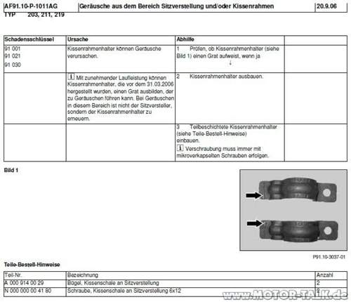

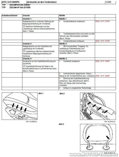

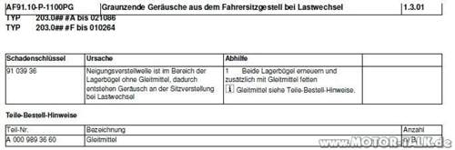

Hallo Community,
ich weis es es so ein Thread gibt, aber darin sind kaum lösungs Möglichkeiten enthalten.
nun Meine Sitze si reizen meine Nerven in jeder Kurde bei jedem Schlagloch und auch manchmahl komplet dauerhaft bei normaler Fahrbahn....
die Knarz geräusche kammen langsam und waren am anfang kaum da.
jetzt jedoch ist es so laut geworden das keine Musik mehr hilft.
Folgende Sitze knarzen.
Fahrerer unter dem Neigungsverstellung knarzt es, in der Rücklehne extrem eher kein knarzen sonder ein Metall schlagen.
Beifahrer selbe wie beim Fahrere nur kommt noch dazu das das die Kopfstütze extrem webriert und somit laute Geräusche von sich gibt....
Hinterezitzbank quitscht es auch aber weis nicht woher genau.....
nun gibt es eine anständige Lösung für diese Probleme,
den diese Geräusche wären für mich ein Grund sich vom Fahrzeug zu trennen ..... meine Nerven lass ich mir mit dem misst nicht kaput machen -.-
und hier sind noch einige Anweisungen bezgl. der Vordersitze.

diesen Thread habe ich auch gefunden 😉
nur richtige Lösungshilfen Gibt er nicht her.
habe wie gesagt Kopfstützen die ein quitscht/schlag Geräusch verursachen
und auch die Rückbank fängt an zu knarzen ohne das jemand draufsitzt.....
die Forderenzitze habe ich bereits geölt an den Stellen wo es knarzt, jedoch kein akzeptabeles Ergebniss erziehlt.
