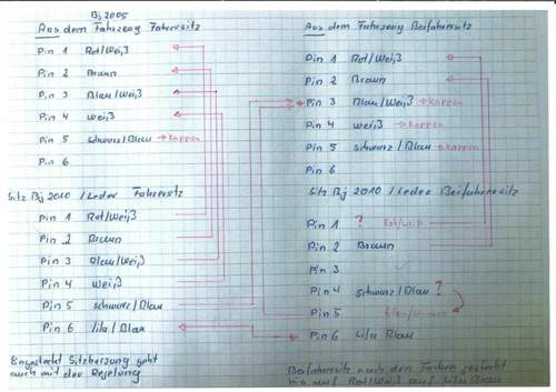

Dich nicht ganz ... die fahrersitzheizung geht und die beifahrersitzheizung nicht... da sind die Kabel (nur drei Leitungen) anders verklemmt..
Themenstarteram 22. September 2019 um 16:28
Hab mal einen Freund gefragt.. der mir die Kabelverbindung mal aufgeschrieben hat... der hat den Beifahrersitz angeschlossen
Braun zu Braun
Schwarz/blau zu Schwarz/blau
Lila/Blau an Rot/Weiß
Das Ergebnis war das Batterie leer weil der Sitz durchgehend geheizt hat... :(
Sollte ich das Kabel Lila/Blau vom Fahrersitz zum Beifahrersitz legen lassen?
Hat jemand einen Tipp... ?? Und schaut durch das Bild durch...

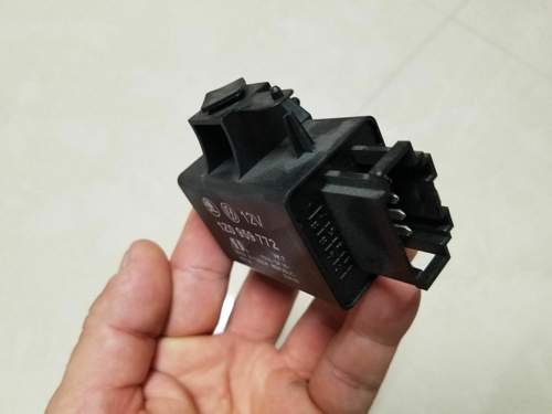

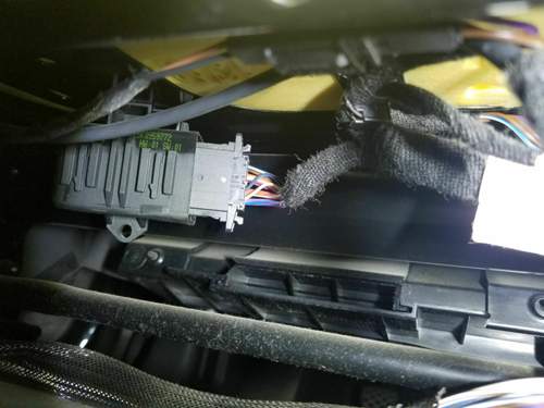

Wenn der 2005er Touran in jdem Sitz ein "Steuergerät" hatte, dann bau doch das der Beifahrerseite in den Sitz des 2010ers -bei Verwendung des originalen Fahrzeugkabelbaumes.
Wenn Du die Variante mit nur einem Steuergerät im Fahrersitz umsetzen möchtest, muss natürlich der Fahrzeugkabelbaum entsprechend angepasst werden.

Okay.. den alten Sitz selber habe ich nicht mehr ... außer das Gerät ist nicht direkt im Sitz verbaut...
wie passe ich dann die Kabel an ?? Muss ich da ein Lila/ blaues Kabel vom Fahrersitz zum Beifahrersitz legen lassen..
Ihr müsst die Kabelbäume anpassen.

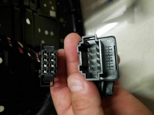

Hier die alte und die neue Pinbelegung:
Ich hab hier mal versucht die Unterschiede der Pin-Belegungen der Sitze darzustellen (ohne Garantie auf Vollständigkeit und Richtigkeit):
Pinbelegung Touran < MJ2006
T6c - Fahrerseite
Pin1 rot/weiß 2,5mm² -> Sicherung 30A Dauerplus
Pin2 braun 2,5mm² -> Masse
Pin3 blau/weiß 0,35mm² -> Climatronic - T20c/10 (bzw. Climatic - T20b/13)
Pin4 weiß 0,35mm² -> Bordnetz C1 und T6e/4 Beifahrersitz
Pin5 schwarz/blau 0,5mm² -> Sicherung 5A Zündungsplus
Pin6 nicht belegt
T6e - Beifahrerseite
Pin3 blau/schwarz 0,35mm² Climatronic - T20c/11 (bzw. Climatic - T20b/12)
Pin4 weiß 0,35mm² -> Bordnetz C1 und T6c/4 Fahrersitz
Pin6 nicht belegt
Pinbelegung Touran >= MJ2006:
T6c - Fahrerseite
Pin5 blau/schwarz 0,35mm² Climatronic - T20c/11 (bzw. Climatic - T20b/12)
Pin6 lila/blau 2,5mm² -> Beifahrersitz T6e/6
Pin3 nicht belegt
Pin4 nicht belegt
Pin6 lila/blau 2,5mm² -> Fahrersitz T6c/6

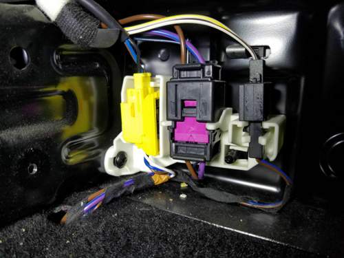

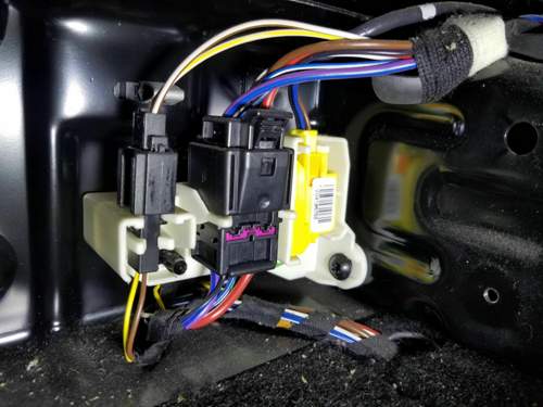

Danke ..hab mich mal selber ins Auto gelegt..und diese Pins aufgeschrieben..
Das erste Bild ist vom Fahrzeug und vom Fahrersitz.. hier ist der Stecker verbunden und die Sitzheizung macht was sie soll....das zweite vom Fahrzeug und vom Beifahrersitz ..(((( hier wurde von einem Freund Braun an Braun
Schwarzblau an Schwarzblau
Und Rotweiß an Lilablau abgeklemmt ..Sitz heizt durchgehend )))
Das dritte mal in der gesamt Ansicht ..
Wie könnte ich es jetzt am einfachsten lösen???
Versuch es damit:
3_

Bei der Pin-Belegung an deinem 2010er Sitz stimmt was nicht.
Pin1 muss Dauerplus sein, wie soll der Sitz heizen ohne Saft. Guck mal, ob die Leitung evtl. irgendwo abgeschnitten ist.
Pin2 ist Masse. Das ist richtig.
Die Blau/Schwarze Leitung, muss an die Climatronic, bzw. Climatic und sollte aus dem Pin5 aus dem Sitz kommen. Pin4 im Sitz sollte nicht belegt sein. Evtl. hat da einer was umgepinnt.
Pin6 von Beifahrer- muss an Pin6 von Fahrersitz.
