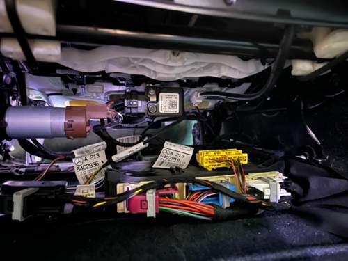

So sieht das Teil aus
Hi, anbei die Bilder der Unterseite des Beifahrersitzes. Wenn ich nicht falsch liege, hat das Teil bei mir nur einen Stecker. Oder ist es noch ein anderes, um das es sich dreht?
Grüße, Stefan.
Schick mal die FIN: dann kann ich prüfen ob das SHM bei dir überhaupt verbaut ist oder ob es bei Dir übers SEAT läuft…

Da das Fzg. Memory (Code 275), aber keine MKS-Ausstattung (Code 432) hat, existiert das von mir genannte SHM-Steuergerät in dem Fzg. nicht und die Lüfter werden vom Sitzsteuergerät (das mit den 3 Steckern, welches man von vorne sieht) angesteuert.
Anbei der Schaltplan (Stecker 2 & 3).
