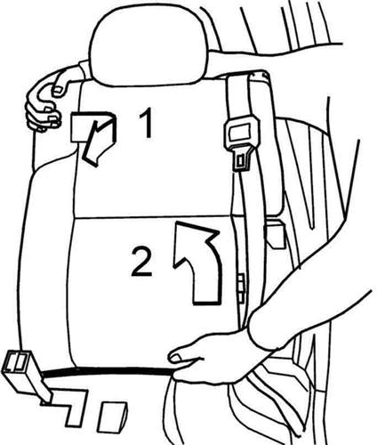

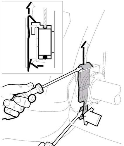

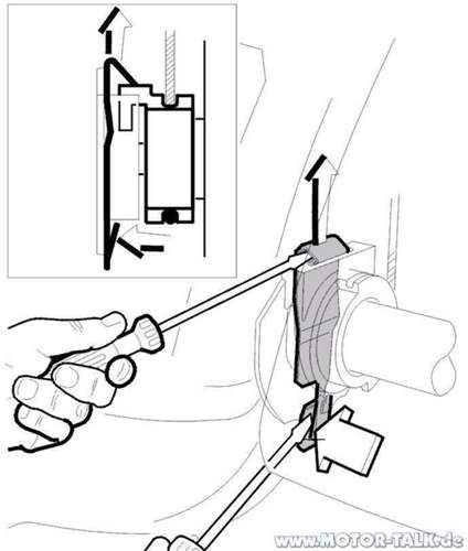

@Terwi:
Muss dass so gemacht werden?Siehe Fotos
Sitz1
Sitz2
Ja - so muss man zu allererst diese Blechlaschen herausziehen.
Sitzen in der Regel sehr fest. WD 40 o. ä. vorher drangeben !
Da muss man wie oben beschrieben mit 2 Schraubendrehern gleichzeitig arbeiten.
Unten diese Lasche zurückdrücken und oben hebeln.
Die Lehne Fahrerseite kann man ohne großen Akt wie Pfeil aus der Halterung nehmen.
Vorher (!) allerdings zuerst die große Lehne Beifahrerseite herausnehmen.
Dazu ist das Hebel mit einem Meißel o.ä, UNERLÄSSLICH.
Das Teil steht im Drehlager auf Spannung !
Die Achse mitte an der breiten Lehne, welche durch den mittleren Blechhalter geht und in der schmalen Lehne sitzt, ist ca, 5 cm lang.
Ausheben (mit ein wenig ruckelei) wie auf dem Pfeil / Bild und dann nach vorne/außen wegziehen.

Bin auch dran....müssen die Klammern ganz raus? Die haken sich an der oberen Kante wieder ein. Sie sind
also ca 1,5 cm heraus gezogen., aber weiter raus krieg ich sie nicht
Müssen ganz raus. Mit 2 flache Schraubendreher arbeiten dann geht es.
Danach mit einem Hufeisen oder ähnliches zwischen den Sitzen gehen und diese auseindander drücken (hier ist eine 2. Person sehr hilfreich). Dann den Sitz entriegeln und das kleinere Teil nach oben rausnehmen,
Zum wiedereinbau nehme ich eine große Rohrzange und drehe das unter Teil zurück (steht unter einer mords Spannung).
SEHR WICHTIG! Auf dem Zapfen von der längeren Rücklehne sind Plastikunterlegscheiben, sowie an der kleinen Lehne. Diese nicht verlieren/vergessen da sonst danach die Lehne fürchterlich klappern wird.
Sitz1
Sitz2
Die Klammern müssen komplett raus. Notfalls den unteren Teil der Klammer abbrechen (der mit dem Widerhaken). Das hält beim Wiedereinbau dann trotzdem.
