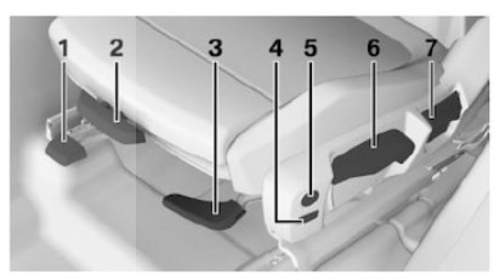

Neigung und Höhe der Sitzfläche sind 2 Paar Schuhe
Hebel 6 dient zur Einstellung der Höhe der Sitzfläche, Hebel 3 dient zur Einstellung der Neigung der Sitzfläche.

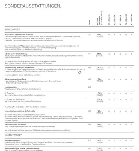

Wenn Sie die ganzen Kommentare anschauen, dann werden Sie sehen, dass es für die Sitzeinstellungsmöglichkeiten anscheinend eine Vielzahl von Kombinationen gibt. Es gibt offensichtlich keine Logik, was BMW in den einzelnen Fahrzeugen verbaut hat.
