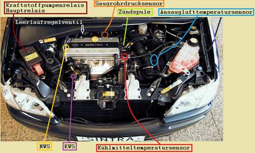

zur Vorgeschichte, mein nachbar kam mit seim sintra ( Bj.98, 2,2l ), er springt nicht an.
Kurze überprügnung, kein sprit, wir haben die Benzinpumpe getauscht, jetzt ist vorne wieder benzin am Ventil.
Also der Motor springt nicht an. Vorne am Ventil habe ich benzin, ein Zündfunke ist auch da. Aber der bock springt nicht an.
Wenn ich ihn zwangstarte mit Starthilfespray, dann kommte er sehr widerwillig in die gänge. Ist er dann 2-3 Minuten gelaufen, geht alles, dann springt er auch ohne starthilfespray an und nimmt auch mit kurzem ruckeln gas an.
Wenn er aber dann über nacht gestanden hat, geht wieder nix mehr.
Wo soll ich mit der Fehlersuche anfangen ??
( OP COM hab ich zur verfügung )

Könnte bei den Symptomen nen Temperaturfühler (Ansaugluft- oder Kühlwassertemperaturfühler) sein.
Bei der Kälte brauch der Motor ja mehr Sprit zum starten (fetteres Kraftstoff/Luftverhältnis).
Das würde auch dazu passen, das er nach paar Minuten dann normal läuft, da er jetzt mehr oder weniger warm ist und weniger Sprit braucht.
Oder Benzindruck ist nicht ausreichend.
Am besten mal Fehlerspeicher auslesen

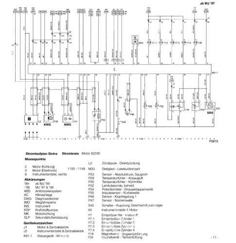

Der reale Unterschied ist aber, dass er mit einer -nur diesem Motor- eigenen Motronik und ohne LMM arbeitet und -anstelle des LMM- nur einen Saugrohr-Drucksensor hat. Zudem hat er einen Kühlmittel-Öl Rückkühler/Vorwärmer außen am Motor. (unter dem Saugrohr)
Ich denke auch, daß da der Kühlmittelsensor für das MSTG u.U. auch der Ansauglufttemperatursensor evtl. unplausible Werte ausgeben.
Wenn du was gewechselt hast, oder evtl. auch mal viele Stecker abgezogen hattest, kann es auch zu einer Verwechselung des Steckers vom NWS und der Drosselklappe gekommen sein. Dann springt er schlecht an und nimmt auch kaum Gas an. Kurz, er läuft dann wie ein Sack Nüsse.

der 2,2 Sintra oder Fronti hat einen X22XE mit einer Motronic 1.5.4.
und
ist der Vorpapa (Motorblock)vom Y22XE mit einer Simtec 71.
der Rest ist Grundverschieden ,aber es ist ein Opel !
Glaskugel- Ansauglufttemperaturgeber
unplausible Daten (ergibt keinen FC)
oder Kühlmitteltemperaurgeber
Einfach den 2 poligen Stecker vom Ansauglufttemperaturgeberabziehen und
Starten ob er besser anspringt!
gleiche Prüfung kann man auch mit dem Kühlmitteltemperaurgeber machen!

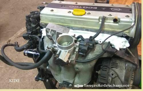

auch der Saugrohrdrucksensor hinten im Ansaugrohr könnte verdreckt sein.
da der Saugrohrdrucksensor an der tiefsten Stelle
des Ansaugrogr sitzt sammelt sich alles da unten!
da der Motor ja keinen LMM hat berechnet das MSTG aus
der Motordrahzahl
dem Drosseklappenwinkel
dem Saugrohrdrucksensor
die "angenommene Luftmasse" für die Einspritzmenge .
