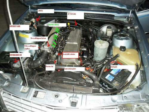

Moin, ich hab ein Problem mit meinem C30NE im Admiral.
Der Motor wurde ziemlich dilettantisch reingepfuscht, Lambda ist garnicht angeschlossen, und der Motor hat wenn er eine Zeit lang im stand lief, schlechte Gasannahme und ruckelt in niedrigen Drehzahlen beim beschleunigen. Je länger er läuft, desto schlimmer wird es.
Hat jemand sowas wie ein Blockschaltbild auf dem ich erstmal erkennen kann wo ich welche Fühler habe und solche Dinge? Und sonst eine schlagende Idee? Ist er noch nicht ganz so warm läuft er sehr gut.
Bei defekter oder getrennter Lambdasonde läuft der Motor ja glaube ich mit Ersatzwerten. Kann das schon das Problem sein? Eigentlich doch nicht, weil die Ersatzwerte eigentlich doch nicht zu einem unterirdisch laufenden Motor führen können, richtig?

habe nur ein Bild mal versucht zu Stricken von einem anderen .
vielleicht ein Bild / Bilder vom Motorraum mal machen !

Der ist ja auch wunderbar Diagnosefähig. Man müsste halt mal wissen was verbaut ist. 1.5er oder 4.1er Motronik? Also 2-reihig oder 3-reihig der Stecker.
Dann kann man eine MKL dranbauen um ihn auszublinken bzw. gleich ein Tech1 ranhängen...

Ich komm in der Geschichte nicht weiter. Ob mir wohl jemand von euch mal den Lambdasondenstecker mit passendem Gegenstecker abfotografieren kann?
Themenstarteram 13. Juli 2015 um 18:47
Ich habe jetzt mal alles was auf Anhieb so rumbamselt fotografiert. Eins der Bilder ist natürlich die Lambdasonde. Ist der andere 3polige Stecker das Gegenstück dazu? Passt natürlich nicht.
Wer kann den Rest identifizieren?
War blödsinn
Bild 1-Lamdasonde
Bild 2 - Jetronicstecker ?
Bild 3 -Diagnosestecker
Bild-4 - Oktanstecker
alle Angaben ohne Gewähr
mfg
Dacht ich bei 3 auch aber das ist ein komischer Stecker-Buchsenzwitter auf dem Bild...
auf 3 sehe ich den 10 Pin Diagnosestecker zusammen und den Oktanstecker und
so einen runden 5 Pin Stecker
auf 4 ist der Oktanstecker und der runde 5 Pin Stecker zu sehen .
