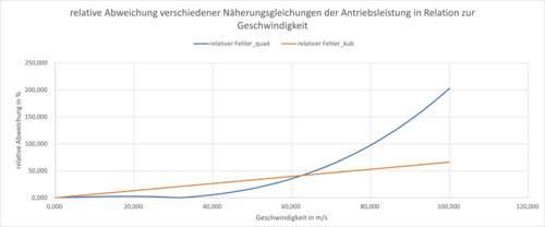

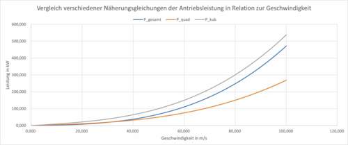

Zum besseren Verständnis habe ich den Zusammenhang mal grafisch aufbereitet.
Die konkreten Zahlen gelten natürlich nur für das von mir berechnete Fahrzeug (m=1.500 kg cw*A=0,75 m²), die Tendenz dürfte aber klar werden.
Im betrachteten Fall ist der kubische Ansatz erst ab Geschwindigkeiten >62 m/s genauer.
Relativer Fehler
Vergleich Näherung
Moin
62 m/s.... also ab 223 kmh. Das ist so ungefähr die Durchschnittsgeschwindigkeit von Autos möchte ich behaupten.

Die Formel setzt sich aus 3 Termen zusammen:
  • Grundleistung unabhängig von der Geschwindigkeit (a)
  • Leistung im Rollwiderstand, geht linear mit der Geschwindigkeit (b)
  • Leistung im Windwiderstand, geht mit der 3. Ordnung der Geschwindigkeit (c)
also
P(v) = a + bv + cv³
Aber es gibt weit und breit keinen Term 2. Ordnung. Die Näherung von FWebe funktioniert, weil sich Reibleistung und Windwiderstand zwischen 30-130km/h in etwa gleich aufteilen und im Schnitt, in dem Geschwindigkeitsbereich ungefähr einen quadratischen Verlauf erzeugen. Zumindest sieht es ähnlich aus.
Nur hat das nix mit Physik zu tun. Ich hab' angenommen, das die Leistung im Windwiderstand deutlich früher dominant wird, insofern hab' ich mich geirrt. Aber weder ist meine Rechnung blödsinn oder falsch, ich halte mich an die Physik. Näherungen, die ich nicht verstehe, wende ich nur ungern an, selbst wenn die physikalisch korrekte, aber unvollständige Betrachtung nicht so genau ist.
Wer sich spielen will, anbei das Excel-Sheet...
Dort sind auch beide Näherungsansätze eingezeichnet. Wie FWebe schon sagt, sein quadratischer Ansatz ist im Bereich 0-150km/h deutlich näher an der Wirklichkeit, mein reiner Ansatz nur den Luftwiderstand zu berücksichtigen ist deutlich ungenauer. Ab 150km/h nehmen sich beide Ansätze nicht viel, der quadratische zeigt zu wenig an, der 3. Ordnung um genau das zuviel.

Ich habe Zephs Tabelle und Grafik getunt.
Die Zahlen bekamen zwei Nachkommastellen mehr.
In der Grafik habe ich den Bereich verkleinert, bis 80 kW und 200 km/h, die Skalierung der Achsen verfeinert, die Kurven dicker und die Farben (s.o.) deutlicher gemacht.
Die Grafik habe ich in eine PDF-datei verbannt (s.u.), damit man die (Detail-) Ansicht richtig groß machen kann, z.B. auf 400 % stellen.
Schau dir da mal 50, 100 und 200 km/h an.
