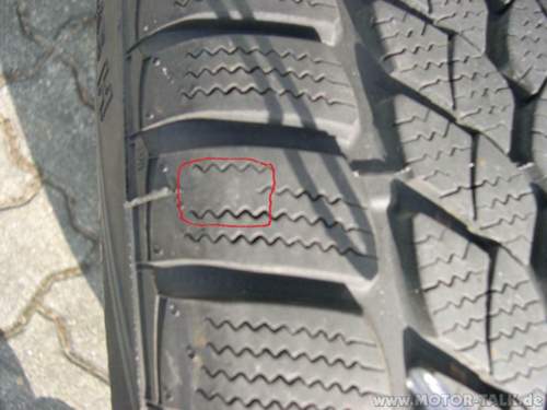

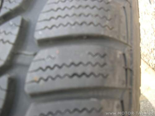

Hallo zusammen🙂,
habe beim Wechsel auf die Sommerreifen festgestellt das meine Winterreifen an den
"Außenstollen" teilweise abgefahren sind. betroffen ist davon jeder 4-5 Stollen.
Ansonsten haben die Reifen noch 7-7,5 mm Profiltiefe. Die Reifen sind allerdings auch
schon 6 Jahre alt und zum nächsten Winter gibt es neue. Würde die Räder aber gerne
noch verkaufen, natürlich mit dem Hinweis auf den Schaden meine Frage, haltet Ihr den
Schaden für stark Sicherheitsrelevant, oder könnte man sie noch benutzen?
Fotos füge ich mal ein hier.

Sehe bei bestem Wille nicht was du meinst. Für mich schauen die Reifen gut aus.
Mal abwarten was die anderen sagen...

Laß mal die Spur und die " Achse " vermessen. So was riecht irgendwie nach Fahrwerksfehler.
Ja muss ich machen, wollte mit dem Reifen sowieso zum Reifenhändler🙂

Kurze Info,
war gerade beim Reifenhändler mit dem Reifen und Er hat es als nicht
Sicherheitgefährdend eingestuft. Nach deren Aussage gehört dieser
Außenbereich nicht zum Reifen wo Profil gemessen wird.
Als Gefährdung nannte Er mir aber das Reifenalter.
Habe einen Wagen gesehen der hatte Pirellis drauf und die sahen genau
so aus wie meine an den Außenseiten.
Ich vermute mal das es vom Kurvenfahren und der weicheren Mischung kommt
da es nur der äußere Bereich ist.

Also,
dass auf dem Pic ist gewollt. Wäre der Reifen bzw. die Lamellen überall gleich würde der Reifen singen und nix wäre mit Laufruhe.
Die Lamellen sind noch gut vorhanden, ich würde Sie im September bei ebay reinsetzen.

Sind Winterreifen stets ordentlich gelagert worden und haben keine Altersrisse auf der Lauffläche oder an den Seiten, sollten bis zu 7-8 Jahre kein Problem sein! Reifenhändler sprechen von bis zu 6 Jahren....aber der möchte auch verkaufen, logisch!
Deine Reifen sind völlig okay! Sollten die Profillosen-Stellen vermehrt auf der Hinterachse vorkommen, hüpft deine Hinterachse....Achslager verschlissen und/oder Stoßdämpfer....und somit lebensgefährlich!  😰
