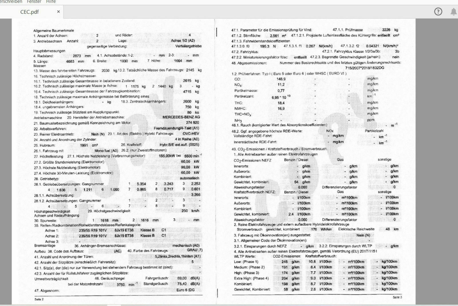

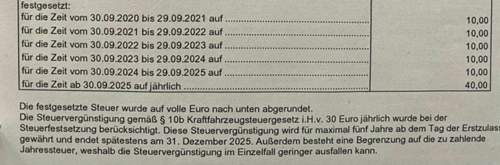

hab seit 22.12.2020 (EZ 03/2020) einen GLC 300 e. Laut MB Verkauf 54g/km gewichteter CO2 Ausstoss, Gütesiegel A+. Also eigentlich 40€ Steuern im Jahr. Jetzt habe ich vom Zollamt meine Kfz-Steuer bekommen, 246€ da mein GLC mit 198g im Kfz-Schein eingetragen ist. Das entspricht dem kombinierten Verbrauch in dem EU Certificat.
Gibt es hier jemanden der für einen GLC 300e tatsächlich nur 40€ KFz-Steuer bezahlt.

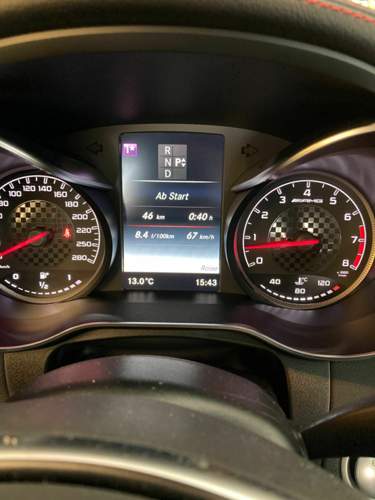

also , wenn ich da von 15l auf 1oo km lese ...... meine 8,4 l sind sicher kein Dauerverbrauch aber mit 15l habe ich wenigstens Spass
@Otto1st schrieb am 3. Februar 2021 um 19:54:18 Uhr:
du vergleichst deine 8.4l beim 67er Schnitt (auf 46 km) mit 15l ohne weitere Angabe und ziehst daraus den Schluss, dass deiner sparsamer ist?
@Otto1st schrieb am 3. Februar 2021 um 20:48:56 Uhr:
nicht alles Bierernst nehmen
ok, kam dann anders bei mir an. aber ja, der Hybrid ist schon durstig als Benziner auf der Bahn (Batterie leer bei Start, ca. 80-100km Stadt und Überland)
@Michelangelo_300e schrieb am 3. Februar 2021 um 12:26:16 Uhr:
Ja ich erhebe erstmal Einspruch und werd wohl MB mal auf die Füße treten müssen, wenn ich ein Ergebnis bekomme werde ich die Info hier weiter geben
Diese Probleme kann man in nahezu jedem Bereich mit Plug-In Hybriden nachlesen.
Der Fehler liegt nicht beim Hersteller, sondern beim Hauptzollamt und/oder der Zulassungsstelle.
Du solltest daher zuerst deine Fahrzeugpapiere kontrollieren. Wenn dort der falsche CO2 Wert eingetragen ist, dann musst du dich an die Zulassungsstelle wenden.
Wenn der CO2 Wert richtig ist, dann solltest du dich ans Hauptzollamt wenden und schriftlich Einspruch einlegen (zur Sicherheit mit einer Kopie der Übereinstimmungsbescheinigung).
Solche Fehler können leider passieren.
Es ist geschafft, habe jetzt endich 58Gramm in V7 der Zulassung stehen und somit sollte jetzt auch die Steuer vom Zollamt geändert werden.
Ich habe letztendlich einen "Leitfaden zum Ausfüllen der Zulassunsbescheinigung Teil I und II" gefunden, hier ist genau geschrieben was eingetragen werden muss. Im Falll Hybrid mit WLTP angaben der gewichtet Kombinierte Wert von COC Zeile 49.4
Bei meinem Fahrzeug hat die Erstzulassung den Kombinierten Wert eingetragen der aber den reiinen Verbrenner erfasst.
Nun gut ich hab jetzt allles so wie es sein soll.

Bei unserem A250e war das anfangs auch falsch bei der Zulassung übernommen worden. Aufgefallen ist mir das dann mit Durchsicht des Steuerbescheids. Das Zollamt interessiert das erstmal nicht, da hier 1:1 übernommen wird, was in der Zulassungsbescheinigung steht. Ich hatte hier sogar eine Rückmeldung bekommen, dass mein E-Kennzeichen keine Rolle spielen würde und nur der Verbrenner gewichtet wird. Diese Aussage hätte man sich von Seiten des Zollamtes besser sparen sollen.
Nach weiterer Recherche habe ich dann herausgefunden, was falsch gelaufen ist und wie es geändert werden kann. Da die Zulassung vom Händler vorgenommen wurde, kümmerte er sich dann darum. Die KFZ-Steuer vom Tag der Zulassung bis zur Korrektur der Zulassungsbescheinigung wurde aber im Nachgang nicht korrigiert. Hier kassiert der Staat den „falschen“ Betrag ab. Erst ab der Korrektur wird dann die korrekte Steuer veranschlagt.
