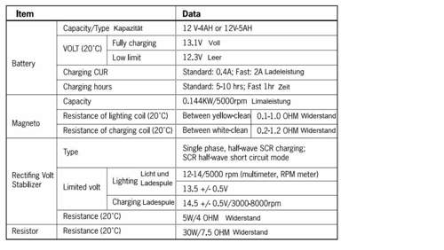

Sfera50
Beleuchtung die durchgehend betrieb hat.
35w Fahrlicht vorn+ 5W Rücklicht =40W
1,2 w pro Leuchtmittel für Instrumentenbeleuchtung,Positionslicht 6x1,2= 7,2W
Blinklicht 2x5W
Bremslicht 20W
E Choke
Vergaserheizung?
CDI ?
Regler?
Bei 50W limaleistung was bleibt da noch für den Akku?
Das gilt für nen Vergasermotor ,der Einspritzer braucht mehr Strom.
Blinker und Bremslicht werden ja nicht dauerhaft betrieben, demzufolge bleibt normalerweise genug Strom zum laden.
Aber wie gesagt, meine Angabe zur Leistung ist eine Aussage vom Service. Genaue Angaben zb. in der Bedienugsanleitung/Technische Daten wären wünschenswert, aber die Importeure sind nur auf Profit bedacht. Bei meinem 0,05i ist die Anleitung die gleiche., wie beim Vergaser, hab zumindest noch keine Einstellschraube für das Standgas gefunden....
Du vergisst alle Fragezeichen !Jedes Teil das Wärme entwickelt verbrauch Energie.Da bleibt zum laden nichts mehr.
Vergessen hab ich noch das eine DC Zündanlage auch noch am Akku nuckelt.
Ps.
Hier noch ein Datenblatt vom 139qmb
Datenblatt
