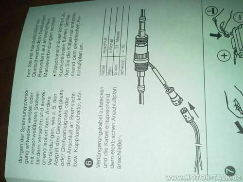

Hallo!
so habe geschaut,ein kompletter Hallgebersatz und ein Impulsverteiler noch
gefunden!
Rest nicht meht zu finden!
Hallgeber sollte ja reichen!
kann man direkt auf das Getriebe schrauben(Innengewinde M18x1,2) oder in die
Tachowelle!
mfg
20131229-113352
20131229-113702
20131229-113603

Hallo Rosi,
ja, den hatte ich im Inet auch schon gefunden. 8 Impulse pro Umdrehung, keine Angabe des Signaltyps oder der Voltzahl. Ich habe im Moment den Jahresabschluss der Firma am Hals samt Inventur. Ich werde mich bei Dir und Deti im neuen Jahr per PN melden und sobald eine Lösung da ist, die hier auch reinsetzen. Ich denke, dass ich da noch ein paar Denkfehler habe, die ihr mir vieleicht austreiben könntet. Vorher gehe ich aber mal mit dem Oszi an die ABS Geber und an Klemme 5 des Steuergeräts um mich abzusichern. Das mit der Änderung der Signalflanke bei verstärkt/unverstärkt war mir alles nicht klar. Schon mal ein grosses Danke ! Das mit den Zenerdioden bei einer Durchbruchsspannung von 5V ist logisch. Ich bin aber bei Elektronik mit gesundem Halbwissen und Null praktischer Erfahrung unterwegs.

denke aber daran,ein ABS-Sensor erzeugt eine Spannung!
er braucht keine Spannung zum Versorgen!
je größer die Drehzahl umso größer die Spannung die erzeugt wird!
normal geht es von 0,2-4 Volt,je nach Drehzahl und Sinuskurve!!!!!!!!
ergo kein Hallgeber!
Widerstand vom ABS-SEnsor so 1000-1300 Ohm!
kann man auch einen 2-poligen-KW-Sensor nehmen,der erzeugt auch nur
ne Spannung,selbes Prinzip!
mfg
